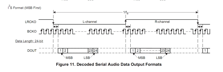

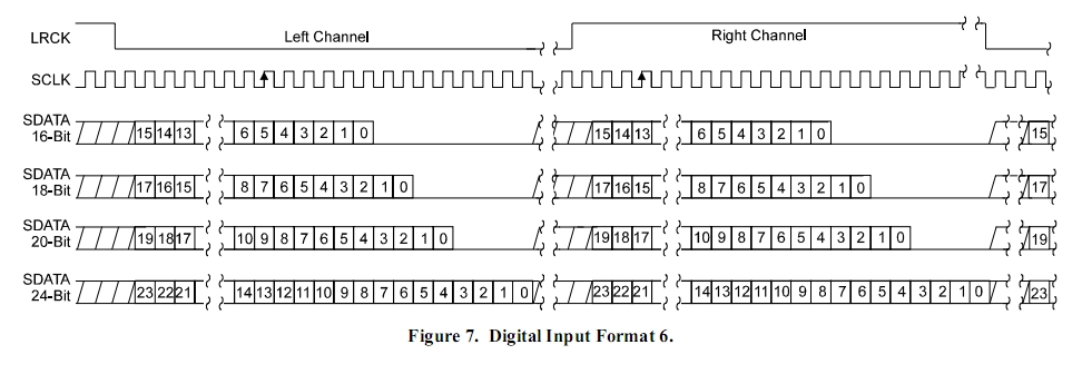

    Еще вопрос
    Вот диаграмма из даташита ДИРки Нажмите на изображение для увеличения.
    А это из даташита CS4390 Нажмите на изображение для увеличения.
    У ДИРки MSB действительно first, а у cs4390 все наоборот...
    Они всетаки совместимы ?
    12.09.2008
    Калуга
    3,395
    По умолчанию Re: Помогите подружить DIR9001 и CS4390
    Для ДИР выходной формат ставится в соответствии с таб.7 на 17стр. даташита. Входной формат 4390 таб.2 стр8. Ставите изначально I2S 24bit (нижняя строка для ДИР) и 6 формат из таблички для Цирроза, все должно заколоситься. Затем, учитывая наши изыскания с Кандидатом год назад, я бы попробовал 16 бит RJ выставить там и там и сравнить результаты.

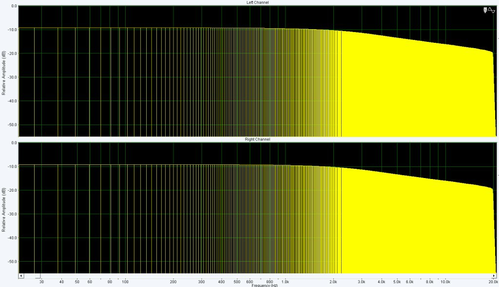

    Вобщем подружил
    Но есть одна проблемка над которой бьюсь уже третий день и ничего не могу поделать.
    Общей схемы моего творения нет, собирал с миру по нитке.
    СПДИФ ресивер у меня собран по этой схеме:
    http://www.dymx.h12.ru/_img/big/sch_dac24_v2.gif
    Сконфигурирована дирка у меня точно также. (I2S 24-bit, 512 fs, 44,1 kHz)
    Далее после резисторов R8-R11 стоит 4390, подключена к ДИРке в соответствии с рекомендациями Serge_L, во втором посте этой темы.
    4390 приготовлена по даташиту включая выходные фильтры на ОУ - все номиналы соотвественно даташиту.
    Демфазис отключен (1-2 выводы на +5 В)
    В результате тестирования свиптоном в СпектраЛабе данной схемы имею спад АЧХ от 1кГц до 20 КГц на 10 дБ
    Очень похоже на неотключенный деемфазис. Пробовал с ним играться:
    если выставить 32кГц - спад АЧХ увеличивается до 25 дБ
    во всех остальных случаях (44 кГц, 48 кГц, ОТКЛ.) результат как на картинке.
    Пробовал настраивать обе микрухи на разные форматы - результат тот же.
    Помогите ! А то уже не знаю, что и делать.
    Могут ли влиять на АЧХ параметры, к примеру, входного трансформатора спдиф ? Он у меня самодельный Наверное глупость спросил, но уже и не знаю на что грешить.
    1. нет, совершенно определённо не из-за тр-ра s/pdif.
    2. проверьте ноги 1,2,3, по даташиту.

    Проблема решилась неожиданно и как все очевидное - просто.
    Спустя три дня после моего последнего поста, когда я себе окончательно изнасиловал мозги и перепаял по пять раз каждый элемент выхлопа, с отчаяния решил подать на вход своей замечательной встроенной звуковухи сигнал с генератора.... и с ужасом обнаружил, такую же картинку....Так и не разобрался, откуда такой завал ? То ли линейный вход косячит, толи Спектралаб настраивать надо (хотя что там настраивать?).
    Короче дело было не в бобине(с)
    А цап изначально играл правильно. Лишний раз убедился, что лучше один раз послушать чем 10 раз снять АЧХ.
