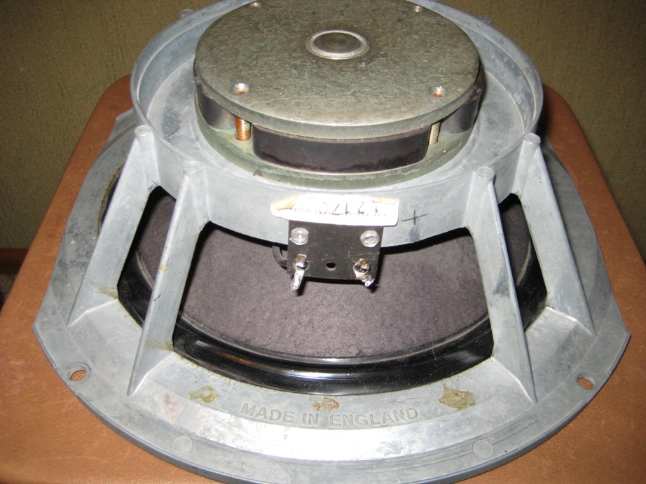

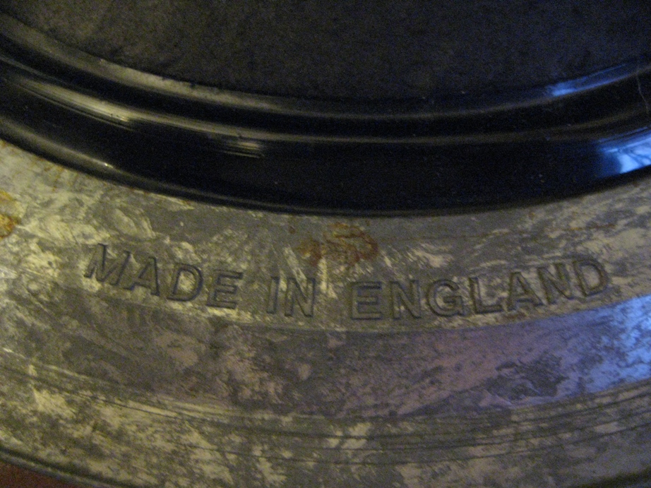

    Сколько не рыл информации,так и ничего не нашел.Вроде Гудмансы,колпаков на магнитах с родными лейбаками нет,не сохранились (по непонятным причинам),вроде басовики,точнее НЧ-СЧ,замеры пока не проводил,только успел собрать "коробочку" и сейчас разбираюсь с программой.Кто подскажет что за дины?Может кто сталкивался?

    Судя по латексному подвесу и "сделано в..." может быть , но конструкция
    незнакома.

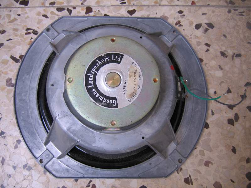

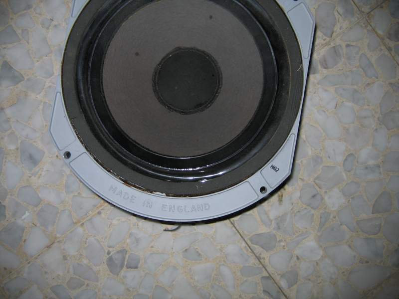

    У меня есть весьма похожие 10". Параметры - 27/150/0.23

    Очень похожи,и корзина и магнит.Значит точно они-гудманы.У вас они откуда были демонтированы?И параметры сами замеряли или паспортные?

    У Alexа на фото Гудмансы именно с такой же корзиной , что и у меня, но
    магнит другой.
    А у тебя корзина отличается довольно сильно , а этот бортик на корзине
    вокруг магнитной системы, я у Гудмансов не помню , хотя, возможно, и были.
    Померяй их параметры , сами дины очень похожи.
