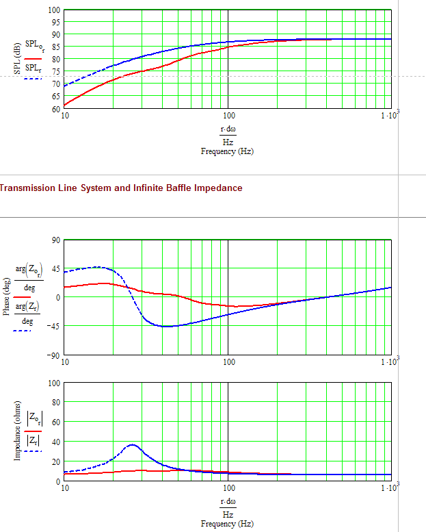

    Хочу обратить внимание тех, кто занимается ИТУН на одну из разновидностей честверть-волновых резонаторов, применяемых фирмой B&W в своей топовой серии Prestige
    http://www.bwspeakers.com/index.cfm/...stige%20Series
    Речь идёт о Тerminated transmission line(смесь ЗЯ и обычной TL), вот фотография их инженерного образца
    http://www.bwspeakers.com/images%5Cp...%5CACF3D20.jpg
    Для пояснения привожу графики АЧХ и импеданса для Scan-Speak 18s-8535 в аналогичном оформлении, как видно на графиках, этот вид оформления идеально демпфирует подвижную систему динамика.
    Параметры линии следующие
    S0=145 cm^2
    Sl=29 cm^2
    L=350 cm
    Общий объём линии 27 литров, что даже меньше необходимых 32 литров для ЗЯ, обратите внимание, что пологий спад с 200Гц будет скомпенсирован за счёт легкого подъёма импеданса в этой же области, возможно, что с помощью подбора более оптимальных параметров линии и забивки можно получить более интересные результаты. В архиве лежит файлик от MathCad с расчётами АЧХ.

    MaxMan,
    Плоский импеданс впечатляет Для ИТУН просто идеально.
    Серединка почище из-за минимальных отражений. Интересная штуковина

    Nota Bene, вдруг подзабыли:
    улитка не выравнивает импенданс, а демпфирует ДГ на частоте настройки, то есть длинну тоннеля надо расчитывать, чтобы частоты настройки и импенданса совпали.
    Это одно и то же.

    По умолчанию Re: Низкочастотное оформление для токового управления
    MaxMan, это будет не одно и тоже если улитка вырежет 60Гц , а пик импенданса у головки на 100Гц.
