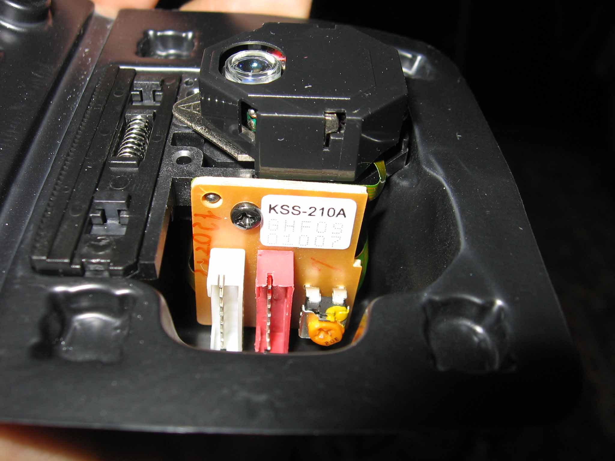

    Купил на днях KSS210A для замены KSS150A и только сегодня нашёл время на неё глянуть. И обомлел- на этикетке странное значение тока - то ли 100мА, то ли 0,7.
    Помогите разобраться.Нажмите на изображение для увеличения.

    В книжке (CD-проигрыватели. Схемотехника) вычитал, что ток должен быть от 40 до 55мА
