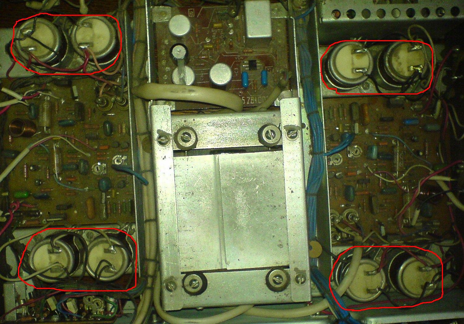

    две штуки параллельно которые стоят ? k50-35 63v 470 uf ?
    Добавлено через 16 минут
    это они ?
    Последний раз редактировалось leon87; 31.01.2010 в 17:06. Причина: Добавлено сообщение
    11.07.2009
    Пермь
    718
    По умолчанию Re: Амфитон 25 002с гудит
    Это не то, значительно больше, повыше сфоткай.
    30.01.2010
    17
    они,если нетрудно выдели нужные

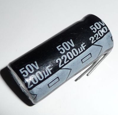

    посоветуйте какие взять на замену ? (старые стоят на 2000мкф 50в) эти сойдут "Конденсатор электролитический 2200 мкФ х 50В(105*)"
    11.07.2009
    Пермь
    718
    На питании лучше не экономить, по крепежу скорее всего подойдут 10000х50, хотя этого будет лишковато, можно поставить не 8 , а всего 4шт. и будет гут

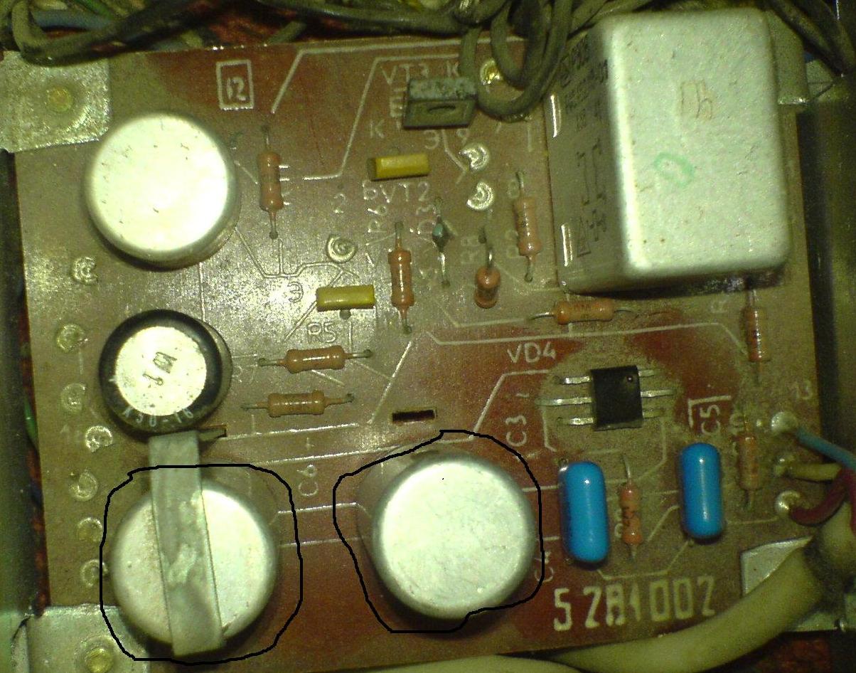

    Гул появился после 8 часов непрерывной работы. Уселок не перемещался.Немог же провод сам посебе отпаятся. Может от длительной работы (ведь он лежал долго без работы) какаято деталь от перегрева накрылась.Сколько часов непрерывной работы он может выдержать ?.Усь старый 1989 года.Седня Снял банки а они вообще 87 года могли высохнуть.Или еслиб одна высохла второй канал работал бы ?, а так гудят обое.Значит полетело чтото общее для двух каналов. Несудите строго.
    Старый знакомый Аватар для SCSRT
    02.04.2006
    Северодонецк
    700
    Не помню точно, как там по схеме, но я бы мог предположить, что мог подохнуть блок питания темброблока, тот же конденсатор по питанию в нем, он точно общий для обоих каналов... Но так как ты вытягивали заглушку и гул не исчез, то это что-то все же где-то с землями. Коротил вход усилителя на массу? Простейший мультиметр есть? Надо бы, для полноты картины, прозвонить основные напряжения...
    p.s если усилитель лежал без дела ооочень долго, то меняй банки по питанию по любому они посохли и скорей всего остальные электролитические конденсаторы тоже. Если планируешь его дальше использовать меняй.
    p.p.s по питанию я бы поставил вместо каждого 2000 мкф на 4700х50в. Такие конденсаторы, что в посте номер 12 - фигня китайская, попробуй что-то получше найти.
