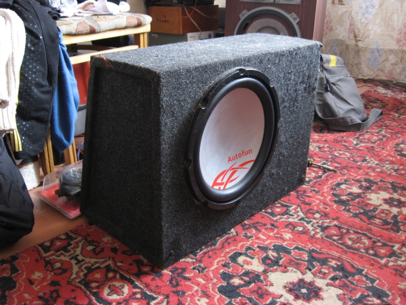

    Всем доброго времени суток.

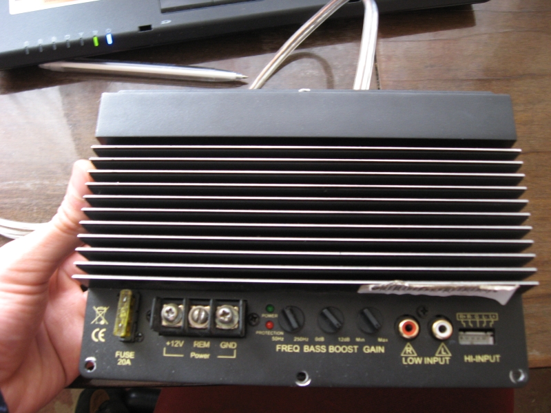

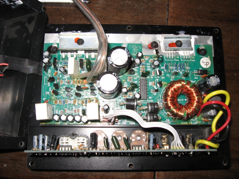

    И интерестно доработать, безнадёжно удешевлённый саб и усилитель с пн, фото аппарата прилагается. Может у кого есть схемка на него, буд очень признателен. Выслушаю все предложения по доработке.

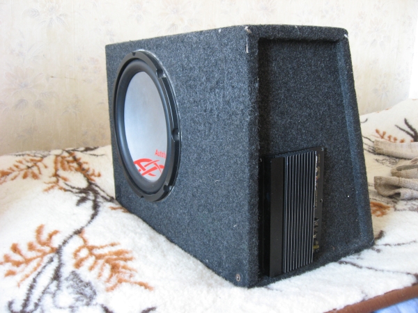

    Ещё есть непонятный момент с встроенным усилом. Почемуто на моём сабе он меньше, чем должен быть???
    Думал может у меня Autofun AS-10, но на сайте пишут, габариты усилков у них одинаковые, да и дин я мерял, 12шка стоит??
    Собственно вот:
    1. Фото с сайта (как нарисован на коробке) - радиатор значительно больше, и отличается явно.
    2. Мой саб.
    Наверное экономят на мариаллах, делают подешовке, а реклама пошла. И толкают всякий левак.

    Странно, почемуто пока нет желающих чегонибудь посоветовать по теме, толи редкий саб, толи я редкий ..., толи нетам немного тему создал (просьба уважаемым модерам перенести, если что не так). А пока тем временем идет "Тюнинг" дэвайса. Проклеил ящик, вклеил 2 распорки, далее хочу укрепить по рёбрам деревянными уголочками , а то он без бруска клеен, непонятно чем, и непонятно как
    В завершение доработки ящика, думаю обклеить изнутри либо паролоном, либо всётаки лучше будет ватином, просто его приёдется покупать, а паролон уже имеется в наличии. Или мож. не заморачиваться вовсе с поглатителем? Есть ли смысл?
    В усиле подозреваю нерабочий Subsonic, или просто придётся приподнять нижний срез, вобщем заменю 2 ST 4558c, на которых собран пред-фильтр, там будет видно, кстате чего вместо них посоветуете, а то у нас даже ST 4558 нету, приёдется ехать в Днепропетровск на "Метеор", там уж выбор будет.
    Буду менять подозрительные эллектролиты, на плате дата изготовления 2005годом, так что не особо уже и новый аппарат, на что ещё стоит обратить внимание??? Может ток покоя там или ещё что? В ПН стоят IRF44Z, выхлоп на усиле С 3856 Transun + A 1492 Transun - в больших корпусах (TO247), что за звери такие?
    Кстате пробовал без преда сам усил на широкую полосу играет неплохо, правда ВЧ жостковаты, это радует, я думал будет похуже звук, всётаки сабовый усил.

    Продай его лучше и купи нормальный усилитель, дин для саба и сделай сам ящик.
    А твикать в самом дешёвом активном сабе нечего.

    Как дела с сабом? можно ему на выход пару транзисторов добавить, думаю будет лучше и стабильнее. или продал уже?
