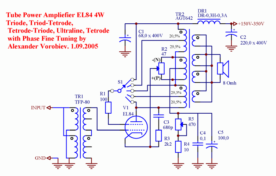

    Поздравляю Всех с Днем Знаний!
    А в качестве подарка от меня, сабж!

    За поздравления спасибо.Че за схемка такая? Схема активного лампового саба чтоли?

    RuslanSub, при чем тут саб.
    Это усилитель с минимальными фазовыми искажениями.
    А.Воробьев, описание можно?параметры трансов?
    Эта версия схемы позволяет "на ходу" переключаться в режимы
    Триод, триод-пентод, пентод-триод, ультралинейная и наконец пентод.
    Кроме того, в любом из этих режимов, можно плавно изменять обратную
    связь от ПОС до ООС с переходом через ноль.В крайних положениях
    потенциометра R2 Глубина связей -(N) ООС и +(P) ПОС, равна 6дБ.
    В среднем положении, глубина обратных связей равно нулю.
    При любой комбинации, режимы лампы полностью сохраняются. Разбаланс
    по анодному току не превышает 5%. Подстройка режима возможна при
    изменении анодного напряжения в пределах 150В - 350В.
    Очень высокая стабильность к возбудам в любых сочетаниях.
    Сейчас у меня 265В анодного, ток анода EL84 выставил 40мА.
    При этом анодном напряжении, выходная мощность примерно 2,5W.
    Кстати, только на линейке этой серии усилителей, меня наконец то
    устроило звучание EL84. Данные выходника и входного транса приведены ниже.

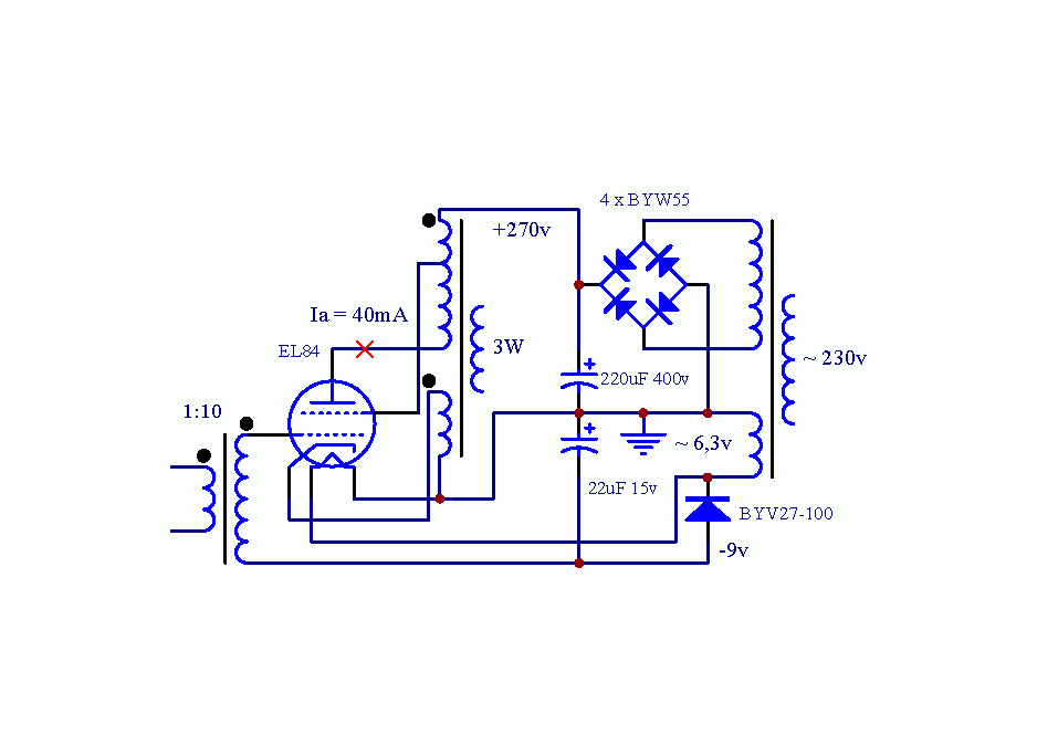

    Раз уж пошла такая пьянка, то вот еще...

    Цитата Сообщение от Voice of Amэrica
    А для себя ты определил ЛУЧШИЙ вариант включения - наиболее "правильный" (соответсвующий реальному звуку более всех)?
    Вот как я уже ответил на подобный вопрос:
    "Звучит весьма недурственно. По сути, это
    попытка объединить все типы SE усилков
    в одном флаконе. А какому типу усилителя
    отдать свое предпочтение, может выбрать
    каждый "на лету", прослушивая фонограммы.
    На качественном материале, мне понравилось
    звучание Ультралинейка с ПОС 3дБ. На MP3
    Триод с ООС 3дБ. Качественную оцифровку,
    можно слушать с ОС=0. Режимы выбрать по
    вкусу, начиная от триода и заканчивая тетродом.
    Хотя, все это конечно ИМХО."

    Цитата Сообщение от Alex
    О боже. Шура, что это было?!
    Линейка однотактных усилителей с комбинацией катодной связи
    с ООС по экранной сетке. Анод, и управляющую сетку, я решил
    пока не трогать. А то всей жизни не хватит, чтобы перепробовать,
    а тем более отслушать все возможные режимы
    Все варианты этих усилителей прекрасно звучат как оконечники и
    как усилители для ушей, деже без перекоммутации выходных обмоток. Рекомендую ;)
