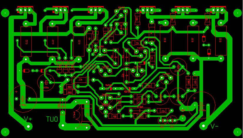

    на мой взгляд - A350(352) от WP. сейчас его собираю.
    Цитирую "Мощностные характеристики
    при питании +- 40 В 100 Вт на 4 Ома.
    ставить по два транзистора 540 9540 или 640 9640.
    +-60 В 220 Вт на 4 Ома ставить по три транзистора 640 или 9640
    +-80 В 400 Вт на 8 Ом
    ставить по шесть транзисторов 640 9640."

    надеюсь WP не будет сильно ругаться если выложу прям здесь..
    Сейчас занят разводкой платы.Так что чуть позже могу выложить и ее.
    • Тип файла: pdf A352.pdf (26.6 Кб, Просмотров: 1366)

    Сразу скажу, разводка кривая.делал на скорую руку, для отладки.
    За основу взята плата A350, разведенная Lincor-ом, чем он мне сильно облегчил жизнь
    В плече по три транзюка в корпусе ТО-220.

    По умолчанию Re: Усилитель в автомобиль
    вот, все взято из ветки "усилитель 200вт на 4 ома". Защитные стабилитроны в цепи выходников отсутствуют.Этими и другими (какими - к WP) доработками отличается А352.
    совсем забыл, в разводке платы под а352 (a352_lay.rar) есть ошибка в ОС!!! при включении на выходе напряжение питания!
