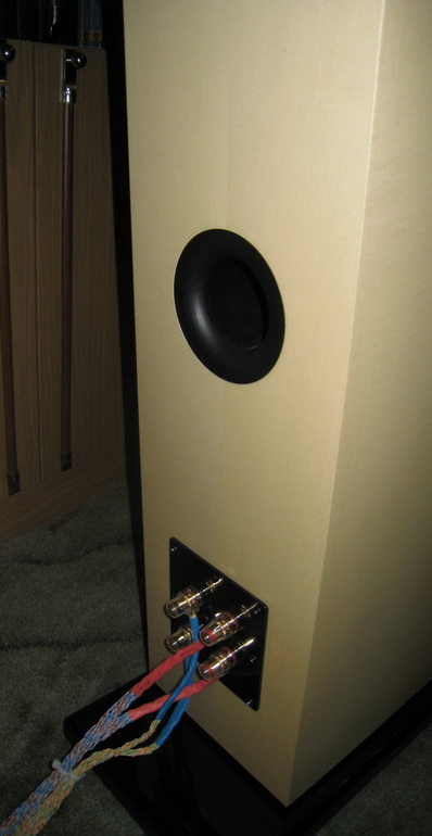

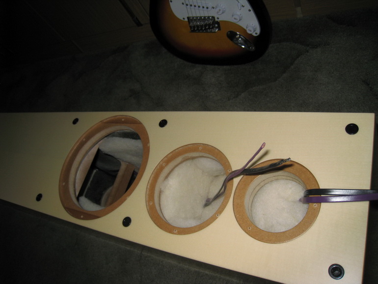

    Наконец закончил свои TJL3W по Троелсу.
    На весь проект ушло полтора года. Делалось все неспешно, иногда многомесячные заминки случались из-за отсутствия каких-то компонентов, а то просто не было желания что-либо делать...

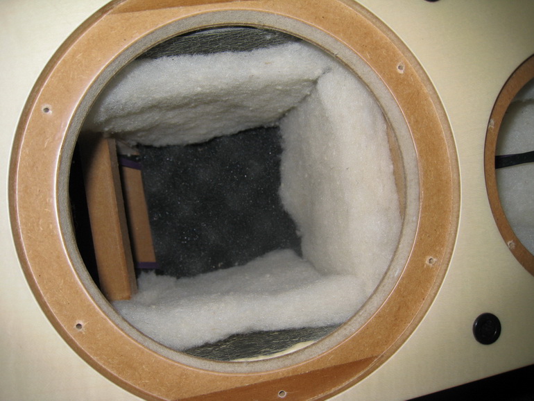

    Корпуса заказал в Питере на «Диффузоре» - пошел по стопам Романа, просто решив что от добра добра не ищут. И не пожалел. Товарищ там оказался настоящим мастером и весьма порядочным человеком. С ним было очень приятно общаться. Корпуса изготовлены отлично. Натуральный шпон, качественная лакировка. Чертежи корпусов использовал Романа, с минимальной доработкой под другие терминалы. Все выемки, пазы, зазоры и т.п. минимальны, придраться можно только при очень большом желании. Единственный минус – весьма дорого. Но качественно.

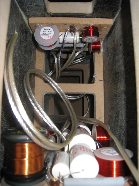

    Внутреннюю разводку выполнил кабелем Analysis-Plus (на одном из фото, правда, видны провода, которые я потом заменил на Analysis-Plus). Паял серебросодержащим припоем Mundorf. В фильтрах использовал катушки и конденсаторы Mundorf (все по Троелсу, отличия минимальны).
    Несколько слов о звуке. Колонки только прогреваются. Но уже сейчас многое ясно. Первым делом отметил звучание бас-гитары на любых записях. Ее теперь отлично слышно, каждую ноту, никакой смазанности. Бас при прогреве прибывает с каждым днем.
    Звук в целом очень легкий, без лишних призвуков, очень детальный и весьма объёмный. На хорошо знакомых записях слышно массу нюансов, которые ранее были скрыты.
    Короче, описывать звук я не специалист. Колонками очень доволен.
    Огромное спасибо Роману как первопроходцу за полезные советы.
