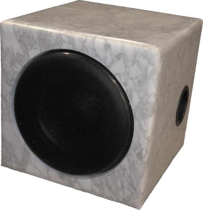

    Появилась возможность сделать корпус саба из мраморной плиты толщиной 2 см. Ящик объёмом в 20 л по цене, как оказалось, вполне подъёмен - порядка 15 тыс. Где-то я слышал про корпуса из мрамора. Кто - нибудь видел и может что-либо сказать по этому вопросу. Плиты склеиваются каким-то клеем для камня, разорвать нельзя.
    Можно, конечно, заказать из любого камня и любого цвета, хоть из лазурита, но цены будут соответствующие. Можно и из целого куска вырезать хоть сферу.
    для саба 2см мало хотя бы 3 иначе начнет звенеть

    Видел, слышал. Внешне - дело вкуса и дизайна. Тяжело
    При грамотном расчёте и соответствующем динамике/усилителе звучит хорошо.
    Продумай, только наперёд, что-бы головка и усь крепилась винтами, пускай изнутри, заранее сделают углубления и вклеивают гайки.
    это точно? можно не проверять?

    По умолчанию Re: Мраморный саб
    2см подставки под ас звенят и под 3х полоской с 10кой нч и под 2х полоской с 6.5
    а вот 3см уже молчат
    Из 19мм (3/4") гранитной, 32 литра, на мой вкус точно мало. Распорка очень желательна. A 20 литровый кубик из мрамора, может и будет ОК но распорки я бы все равно вклеил
    Оригинально, но распорки надо, один фиг камень вибрирует.
    Цитата Сообщение от _Александр_ Посмотреть сообщение
    Интересно какой динамик встанет в такой благородный корпус?
    в такой? какой есть, такой и встанет - куда денется.

    Мне модель интересна
    А распорки тоже из камня будут?
