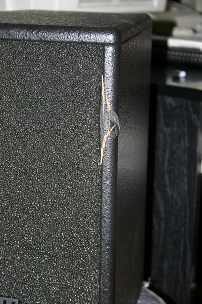

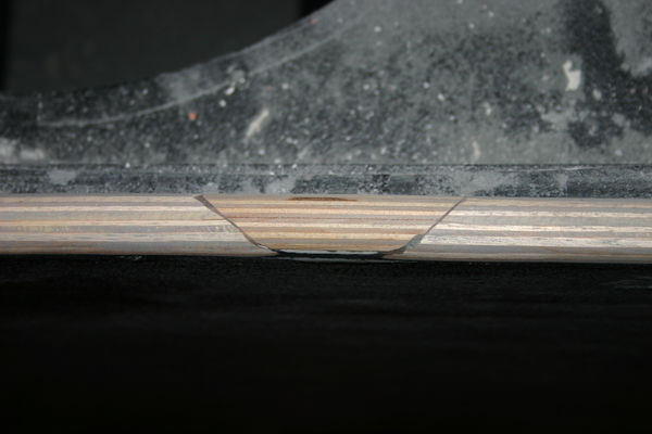

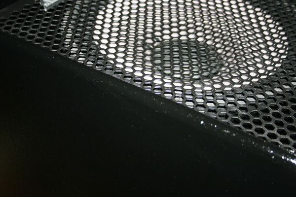

    По умолчанию Re: Чем нарастить отбитые углы?
    Прежде чем наращивать, нужно посмотреть, что и как именно выглядит. Электрик, покажите, плиз, фото предмета обсуждения.
    Привожу пример предпродажной подготовки убитого в дороге суба.
