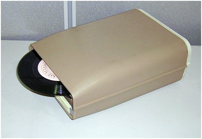

    Скорее всего Флеш-память , матаппарат для считывания инфы , и апгрейд цифровой обработки готовых конструкций...
    или например вот это :
