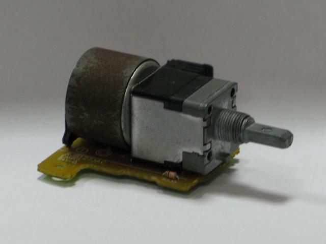

    Пока на очереди регулятор из таго же Техникса. А если скажите что и он Г. на П. то и его выброшу. А так думаю или АЬЛПС моторизованый или Никитинский. Еще возможно PGA23..
    Не хуже недорогого Альпса (типа RK-16) - если это Матсушита, но RK-27 намного лучше. Сколько у Вас входное у УМ? А сколько сопротивление у потенциометра от Техникса? Килоом 50, не меньше. Насколько я помню, у ZD-50 входное низкое, ему регулятор нужен соответствующий. Никитинский можно сделать с низким сопротивлением.

    Если не лень заморачиваться моторизованным или pga, то Никитинский будет оптимальнее. Ну и с входом уся проще подружить.

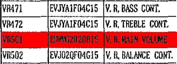

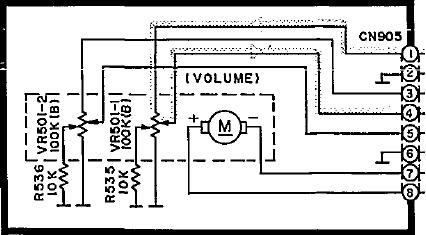

    Нашел схему от этого техникса, резистор к сожалению 100к и линейной зависимостью, что как то правит резистор подключеный к отводу.
    В пат листе к сожалению плохо читается тип. Но всеравно пока его оставлю, а со временем что нибудь еще соберу.

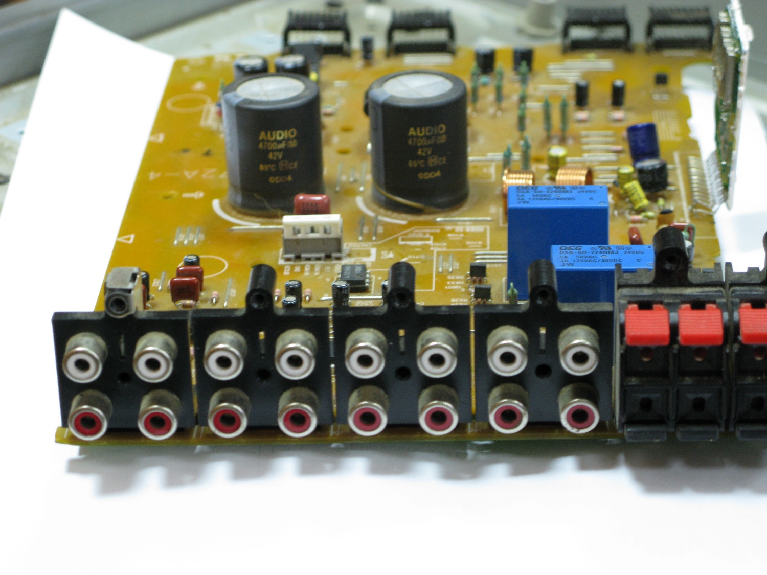

    Инта
    1,239
    По умолчанию Re: Коммутатор входов на NJU7312
    Для Техникса есть уже готовое. Я делал для 620. Реле Такамисава и управление с родного контроллера, пульт работает. Регулятор ALPS.
    https://forum.vegalab.ru/showpost.ph...&postcount=361

    Использование/неиспользование NJU7312 целиком Ваша прерогатива. А вот разьёмы мне больше нравятся другие.
    А где Вы покупали красный разъём, что у Вас на плате?
    Последний раз редактировалось EDDiE; 02.12.2009 в 18:40. Причина: Добавлено сообщение
    Инта
    1,239
    Красный и черный разъемы извлечены из проигрывателя Филипс 496. Там вообще много полезностей.
