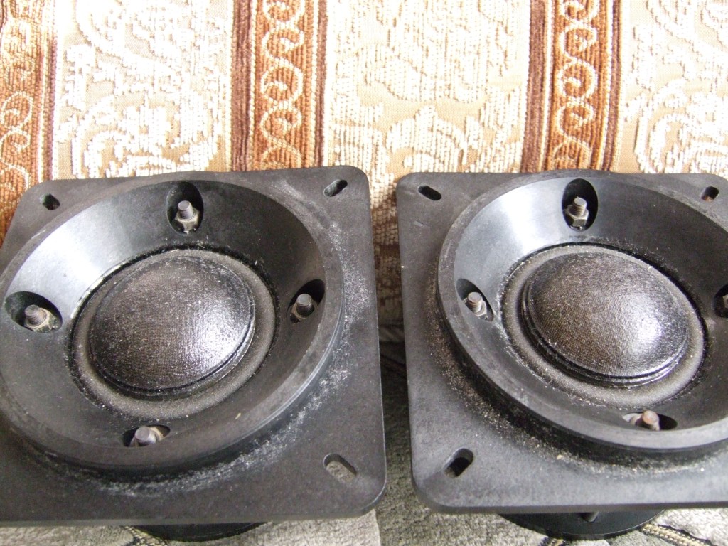

    По умолчанию Re: Конструкция СЧ динамика. Почему она такая?
    Похоже?
Название:	Купольник ИТТ Бокарёва АС.JPG
