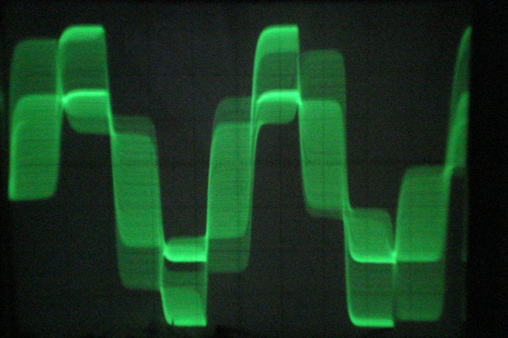

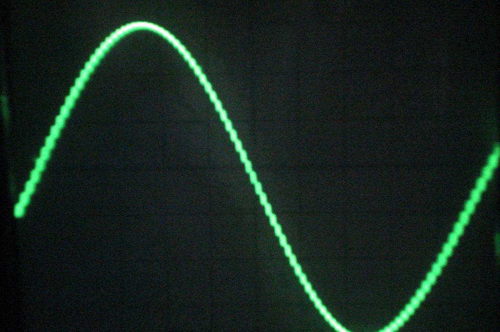

    Сегодня подключил усилитель сразу после ЦАП через кондеры 4.7мкф.Звук стал вроде более насыщенным,стали выразительнее ВЧ и немного прозрачнее НЧ.Но чем ЭТО грозит в плане искажений?

    Так делать нельзя. Слушаешь одни искажения и думаешь, что это звук. Твик грамотный и с хорошим результатом описан тут:
    http://semigor2.narod.ru/Vega.html

    я тоже как то включил усил прямо на выход цапа . результат- спаленая вч голова. так что верни для начала все на место.

    Для убедительности.А то вдруг не поверит
Название:	Вега 122 1кГц -6дБ.JPG
ID:	67970   Нажмите на изображение для увеличения.
Название:	Вега 122 20кГц -6дБ.JPG
