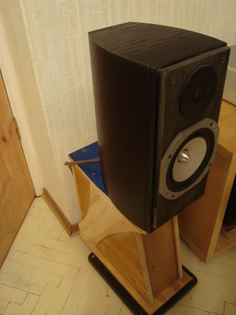

    в разное время "после многократной уценки" были куплены МА голд: "в потолок" 1шт. тыловая 1шт (6 динамиков, дипольная, главную пищалку пришлось восстановить) и в конце по результатам "прослушивания" МА голд "в стену" за пол цены. динамики были установлены в имевшиеся МА бронз напольники, через проставку, без изменения конструкции куорпусов, звук понравился. потом там-же были куплены колонки "Алтимэйт", так-же многократно уцененные и вроде без дефектов. в новых корпусах естественно завалился бас и были сделаны подставки сообщающиеся с колонками через круглое отверстие, максимального радиуса в нижнем основании. корпуса были доработаны распорками как и подставки и медицинской ватой. фильтры у данных колонок имеют два трехпозиционных тумблера для регулировки АЧХ, а схема такова, что при ровной АЧХ сигнал проходит через два запаралеленных элемента, резистора для ВЧ и индуктивности для НЧ , а тумблеры и провода к ним плюс разъемы на плате фильтра и разъемы на клеммах динамиков не внушают доверия.
    в конечном варианте динамики припаяны "супрой" к фильтрам без разъемов, а тумблеры выкинуты и использована одна катушка на прямую (ближайшая по измерениям к двум запараллеленым по заводской схеме).
    фото прилагается.

    Зачем все эти слова?

    Эм... ну написал ладно каряво (без детализаций и нормального форматирования текста, чтоб это как-то визуально воспринималось), так еще и с никакующим фоотчетом.
    Внимание вопрос: Какие выводы, умозаключения, советы и т.п. читателю излечень или наоборот внести в эту!?

    спасибо за критику. если учесть замечания получилось бы раз в пять длиннее, а так как интереса не вызвало размер и корявость по своему оправданны. рассказ ни о чем и продолжать не стоит. еще раз спасибо.

    Систематизируй всё и напиши по-человечьи. Мне совершенно не понятно, что такое "в потолок" и "в стену", сколько колонок получилось в результате из трёх пар акустики, о каком конкретно варианте речь, что было сделано пошагово и какую мысль можно почерпнуть из твоей работы неподготовленному человеку. Желательно показать фотографии всех этапов, а также конструктив и схему до и после переделки. А по этим понятным только тебе обрывкам постороннему наблюдателю ничего не обломится.

    у MA были или есть встраиваемые колонки "in wall" и "in ceiling", в потолочных пищалки похуже (мелкие), в результате из трех разных колонок, двух встраиваемых и одной тыловой получились две полочные-напольные, учитывая общий объем у колонки и подставки. (фото в начале сжать не получилось)
