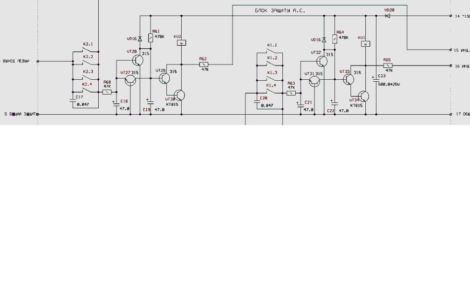

    Подскажите пожалуйста что нужно изменить в данной схеме чтобы она работала от питания 35В? С учетом того что реле 12В.

    Ничего. Возможно, придется подобрать номиналы резистора К61 или емкости С19 для нужного времени срабатывания при включении.
    У меня работает без каких-либо изменений в диапазоне напряжения питания 25-40 Вольт.

    А правильней всё таки включть последовательно с реле сопротивление.Для его расчёта надо хотя бы знать сопротивление обмотки реле. Делишь 12 вольт на сопротивление обмотки, получаешь ток срабатывания. Далее 35 вольт делишь на ток срабатывания получаешь общее сопротивление ( дополнительный R + сопртивление обмотки реле) отнимаешь отнего сопротивление реле, получаешь величину дополнительного сопротивления( короче,закон ома рулит!). Которое можешь округлить до стандартного в большую сторону.

    Дядя Фёдор
    Гыг... подловил спасибо за поправку
    Об 12-вольтовом реле я совсем забыл. Нафиг его оттудова, ставить на 24 вольта, если неохота поиметь калорифер в виде токоограничивающего резистора. Даже хорошие импортные мощные реле потребляют около 15-20 мА (а совецкие - больше), почти полватта тепла от резистора надо куда-то девать.

    Да ни чего страшного, мощность тоже можно посчитать, пол ватта- это не проблема. Ну а не нравиться резистор, можно сделать генератор тока. Кому как нравиться. Я обычно ставлю резистор, проблем не было. А почему на 12вольт? Наверное другого нет.

    Спасибо ребята, резистор посчитаю без проблем.
    Вывод на индикатор подключать к светодиоду на какое напряжение и в какой полярности? И когда он горит?
    Еще немогли бы вы посоветовать реле подходящих 12В или 24В. Желательно побольше, а то я незнаю что есть у нас в промэлектроннике.

    Было бы неплохо еще и диод параллельно обмотке реле.

    Там на схеме не понятно, что за индикиция? Для светодиода сопротивление 47к. многовато. Хочешь чтоб светодиод загорался, когда реле срабатывало, самый простой способ - с коллектора последнего транзистора через сопротивление примерно 1.8к. и светодиод на + питания, анодом на питание. Хочешь наоборот - на замлю, анодом на коллектор.Светодиод, самый обыкновенный, АЛ 307 подойдёт.
    А диод параллельно реле действительно надо, анодом на коллектор.

    А для чего диод VD20? и какой тип поставить? (подешевле)
    Так же посоветуйте тип VD16, ну и тогда тип защитного диода для реле. Я планирую поставить 1N4001 или КД105, может что другое мне надо минимум затрат.

    vd20 это прстейший выпрямитель вместе с ёмкостью с23, если планируешь питать постоянным током, то можешь их не ставить.
    Диод можешь поставить и КД105 и 1N4001.Особо роли не играет.

    параллельно контактам не повредит конденсатор небольшой емкости - примерно 0,01 мкФ. Это для того, чтобы исключить подгорание контактов вследствие искрения.

    Цитата Сообщение от Black_Panther
    примерно 0,01 мкФ.
    Прежде чем советы давать, посмотри внимательней на схему там параллельно контактам 0,047мФ стоит. Хотя при таком кол-ве паралельных контактов сомневаюсь в целесообразности оного
