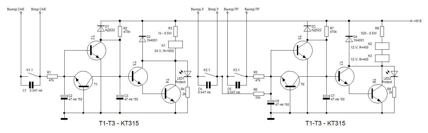

    вот схема защиты
    У меня усилитель 3-х канальный, саб и 2 фронта.
    Хочу собрать эту защиту, но нехочу соберать больше 2.
    Вообщем хочу саб пустить через первую релюху, как бы первый канал защиты.
    А фронты через ИЛИ на фторой канал защиты, и каждый канал повесить на свою контактную группу реле. Чтобы при неполадках в любом канале отключались они оба. Ради экономии.
    Вопрос могу ли я просто два канала подцепить паралельно на вход защиты каждый через 47 к резисторы? Или надо что то мудрить?

    Надо мудрить. Если на выходах соединенных вместе каналов образовалась постоянка разной полярности - все динамики погорят, а защита не сработает. Конечно, вероятность такого события невелика, но последствия - грандиозны

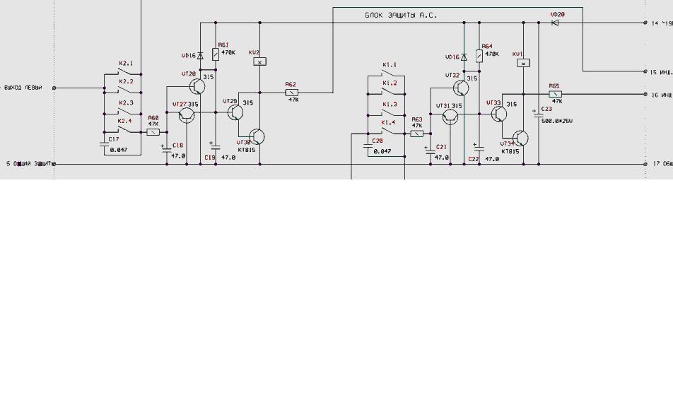

    Возьми схему защиты от "Амфитона" или "Брига". Там она работает на два канала, одним реле, просто и эффективно. Против случая который описан выше, ставят разные номиналы резисторов.

    Вот, как раз та часть которая тебе нужна

    Спасибо, вроде простенькая схема. Это на 2 канала или на 1?
    И поясните пожалуйста что куда подключать? и обязательно нужны катушки?
    Еще на какое напряжение срабатывания должно быть реле и сколько питание можно подавать?
    Последний раз редактировалось Артем; 28.08.2005 в 10:45.
    06.06.2005
    245
    По умолчанию Re: Вопрос по схеме
    Это на 2 канала. К диодам -питание, катушки не нужны, если они уже есть в усилителе - в этом аппарате они конструктивно вынесены на плату защиты.

    Цитата Сообщение от Andrew Gridlikov
    К диодам -питание
    понял, спасибо. А зачем 2 вывода "+" питания ? как подключать питание то?
    И я непонимаю почему данная схема свободного от указанного в моей схеме недостатка: "Если на выходах соединенных вместе каналов образовалась постоянка разной полярности - все динамики погорят, а защита не сработает."
    Все же так же 2 канала каждый через свой резистор, будет на одном +35в, на другом -35 и привет
    Две переменки с разных плеч трансформатора - на диоды. Среднюю точку транса - на землю. Получается двухполупериодный выпрямитель.
    Там 10к и 12к . Смотри схему и читай посты

    я наверно лучше сделаю по своей схеме, так как отличий не увидел, кроме того что 2 разных резистора стоят.
    Я в свою схему тоже 2 разных резистора поставлю и нормально будет.

    Нарисовал окончательную схему. Может кому пригодится.
    Э-э-э, так работать не будет. КТ315 - обратные транзисторы, поменяй символ. И разберись с полярностью диодов.
    ой ужас нарисовал!
    Транзисторы поменял. А с диодами непонял, что не так? Все как в оригинале и даже в мультисиме работает)
    06.06.2005
    245
    С диодами - погорячился, сорри. Не вник, что они там емкость разряжают. Так что теперь вроде ОК.
    C2 и C6 должны быть неполярными - во время работы на них может происходить переполюсовка - снижается надежность.
    06.06.2005
    245
    Не более, чем на переход Б-Э, так что не очень и снижается надежность-то...
    Тантал, конечно, лепить туда не стОит, а люминий не отсохнет имхо.
    Заметьте, как в "+" так и в "-"... Так как правильней их втыкать?
    06.06.2005
    245
    Точно! Я и не заметил... опять
    Тогда - втыкать как угодно, работать будет одинаково - как в ОООС УМ.
