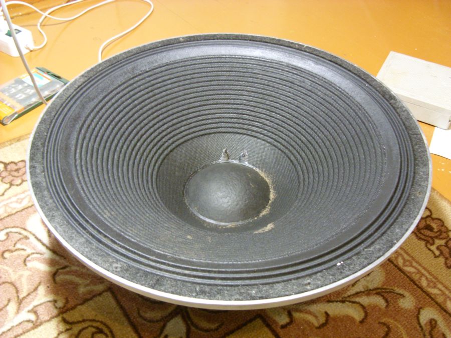

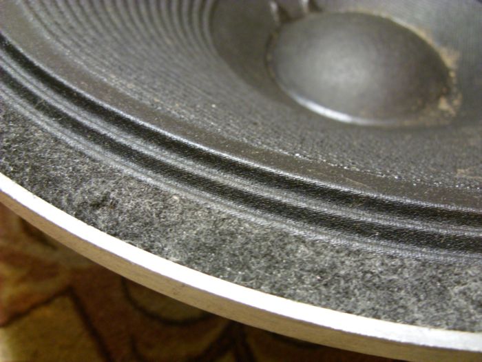

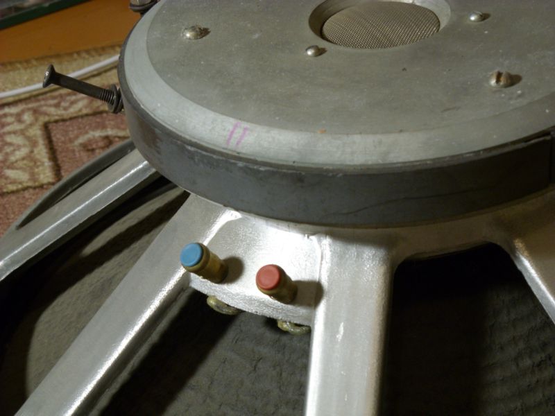

    Всем привет. Притащили вот бошки 18", просят из них сделать что то типа субов. Подскажите что за бошки и что с ними можно сотворить?

    Что то уж больно на питерскую октаву смахивает, на B1804.

    Это точно динамик из Питерского семейства. Или Октава 1804, или Mark V 184C19 (EVM). Надо замерять высоту намотки катушки. Для примера выложил фото Mark V H184C19. Можно сделать ФИ (у ЕВМ сабы CSB184), я использую в рупоре. Для БП не подходит.
    Одно только странно, Октава с намоткой катушки 19мм заявляет мощность 350Вт, а ЕВМ с такой же намоткой 19 мм - 400Вт

    Если это всё таки Октава 1804 ,то можно оформить в БП-4!

    Так всётаки как определить октава это или евм?

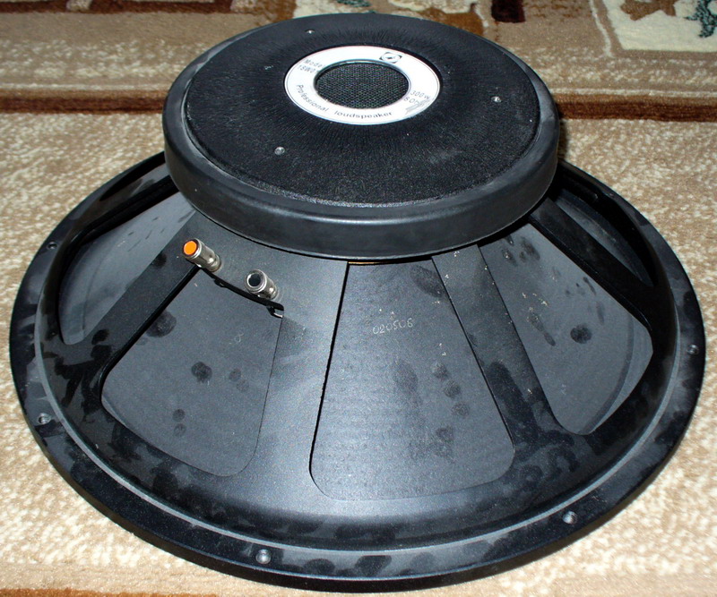

    Вот мои.
    некоторые различия есть, но в целом одно семейство.

    Измерять параметры, а потом сравнить с заводскими.
    Мы, друзья, совсем забыли про третьего питерского близнеца - Актон 18W401

    Поэтому и нет большого смысла гадать. Просто нужно измерять параметры. У Питерских (ЕВМ, Октава, Актон...) - на ощупь схожи, а вот параметры могут серьезно отличаться. Да и при том, динамик на фото уже не новый и вероятно параметры уже не штатные.
