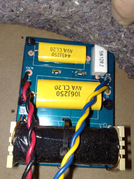

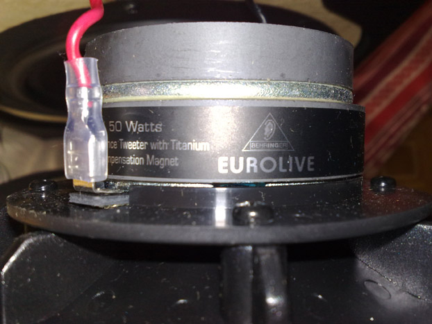

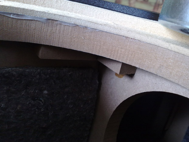

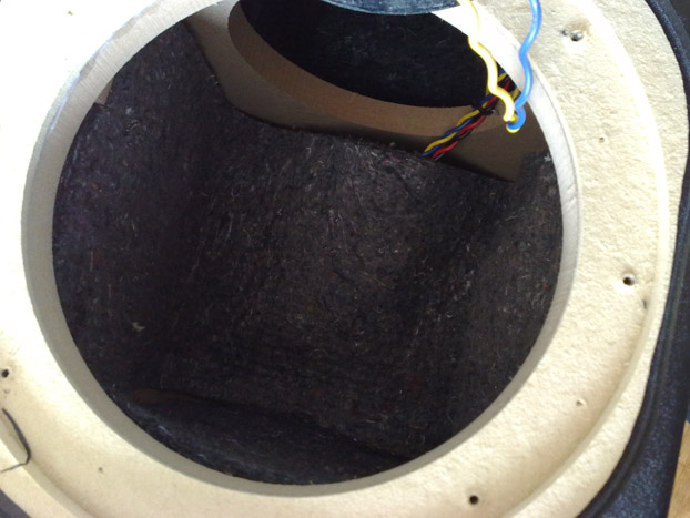

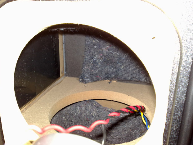

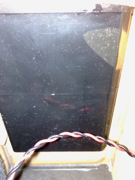

    Кто что думает по сделанному выбору, а также интересно будет сделать доводку и устранение ляпов (если найдем) производителя. Пока мне не очень нравится кроссовер, точнее его комплектуха, может быть стоит заменить емкости, скажем на ФТ-03 и сомнительным китайский керамический резистор на что по лучше? Кто еще что думает?
    Фото

    Кросовер простой, можно померить все элементы и заменить на получше - это даст эффект.
    Корпус можно укрепить и проклеить виброгасящим материалом. Это точно даст эффект.
    Посмотреть, ч то там с синтепоном внутри...

    Спасибо за советы! Поясните пожалуйста немного:
    1. по кроссоверу что будет опитмально использовать в качестве индуктивности? можно наскрести на недорогие катушки Intertechnik, Jantzen, Visaton какие будут предпочтительнее по брендам, а также по типам? На какую индуктивность искать катушки?, частота среза кроссовера судя по мануалу 2 кГц.
    2. Каким резистором заменить китайский керамический на 5 вт.? (желательно подсказать также предпочтительный бренд и тип)
    3. Укрепить понятно - вроде брус квадратного сечения по стыкам должен подойти. Чем его лучше клеить? Будет ли допустимо если я дополнительно промажу все стыки силиконовым строительным герметиком и обклею внутри все плоскости бутербродом из автомобильной шумки, STP-пенополиуритан-родной войлок?
    4. Да еще слышал что можно построить без конденсаторный кроссовер. Будет ли игра стоить свеч?

    Сергей,
    1. Индуктивность нужно понять, что там стоИт - номинал и сопротивление. В принципе, должно подойти проводом 1.4 без сердечника или Jantzen Round или Мундорф L140.
    2. Резисторы Мундорф MOX 10 ватт.
    3. Ребра надо клеить не в углы, а посередине стенок больших. Можно распорку поставть между передом и задом. Стенки можно обклеть герленом (в углах не нужно) или чем-то на битумной основе. Только без фольги. Войлок не нужно. И АС маленькая - надо стараться не сильно сожрать объем этими мероприятиями.

    По умолчанию Re: Доработка мониторов ближнего поля Behringer Truth 2031P
    Привет, земеля!
    Сергей, резисторы конечно могут гадить в звуке, но я бы в первую очередь обратил внимание на конденсатор 4,4 uF в ФВЧ твитера. Если там лавсан, то это плохо. Замена его на полипропилен думаю будет полезна. У меня есть Mundorf MCap 4,7 uF, могу дать "на послушать". Выводы сам сделаешь . Есть так же - Jantzen Cross Cap 10 uF. Звони 602787, вечерами обычно дома.
    А вообще неплохо бы схемку кроссовера выложить, многое станет понятней, имхо. Мне например не очень понятно, где может стоять резистор на 12 Ом, неужели это они так пищик давят? Если да, то резик точно менять. Сопротивление пищалки не мерил?
    Похоже, там на бас 2-ой, пищалка 1-ый + резистор в параллель.
    АЧХ, может, приемлемую им получить и удалось, с фазой наверняка проблемы...
    Басовик навяерняка 4Ом, пищалка 6...8Ом.
