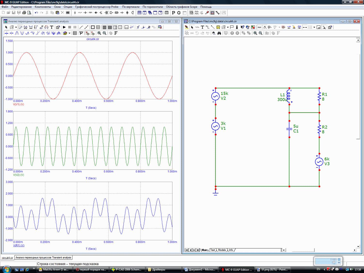

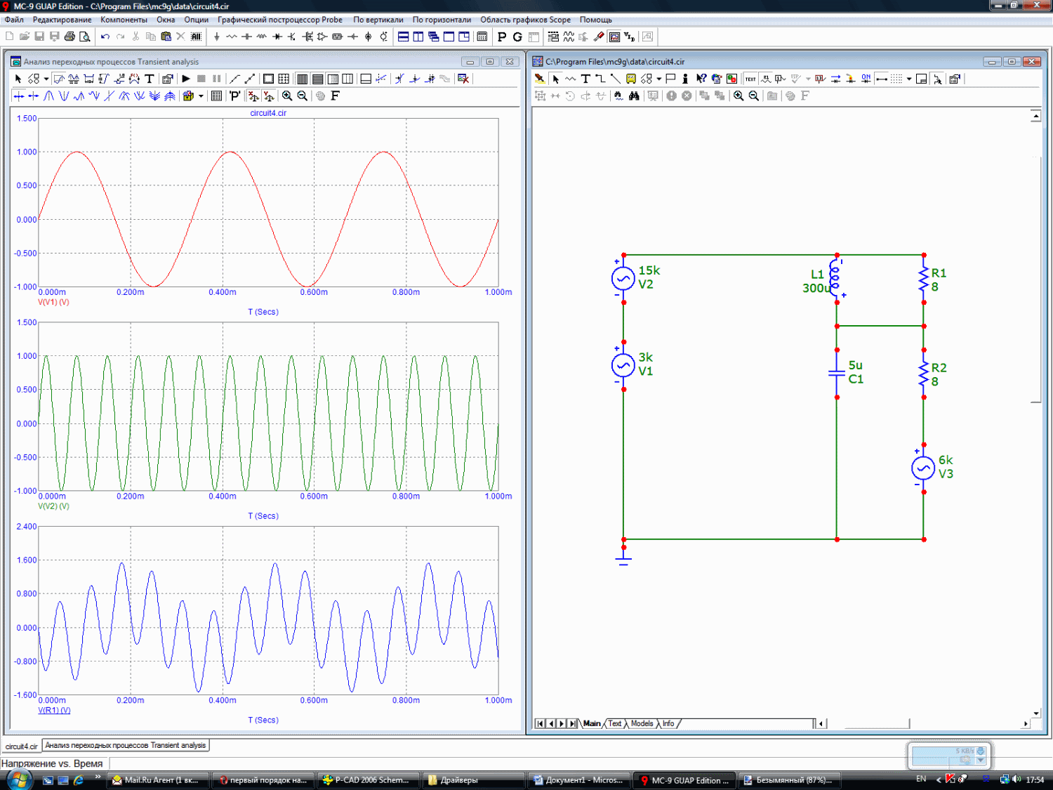

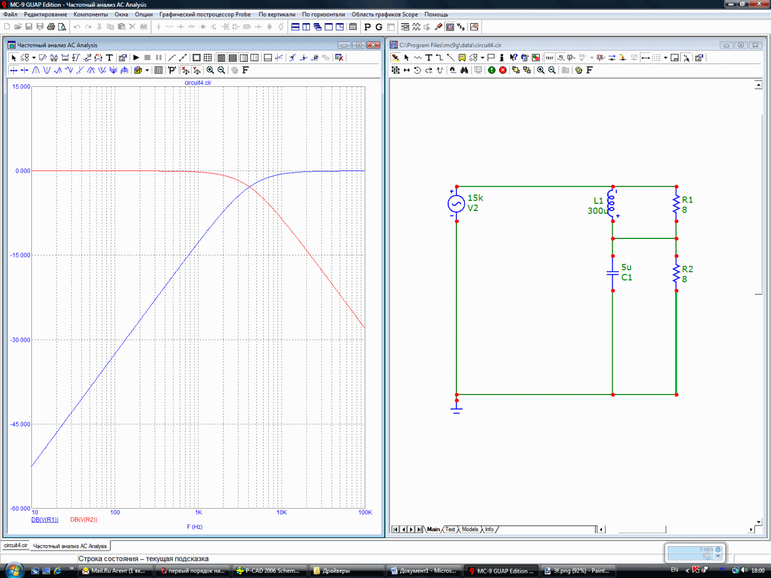

    занятный рассказ, "свежо придание - да верится с трудом" особенно в части согласования старых совковых ВЧ\СЧ динамиков в данном фильтре. Задача не из легких, но решаема на уровне третьего класса средней образовательной школы, так как динамики , как в последовательных так и параллельных фильтрах необходимо согласовывать по чуйке и импедансу. Плюс ко всему, катушку для последовательного фильтра надо мотать проводом не менее 0,8 , хотя я и 0,56мм мотал и ничего....
    Для понятности, фильтры простейшие, но на результаты, их сложность и способ изготовления не влияет.
    Резисторы это нагрузка.
    Первый рисунок АЧХ.
    Второй рисунок - напряжение на нагрузках, видим на ВЧ паразитную модуляцию, но это не страшно.
    Третий рисунок – изменены частоты на входе, введён паразитный генератор V3, имитирующий вторую гармонику от V1, но напряжение V3, пока ещё равно нулю.
    Четвёртый рисунок – есть напряжение на V3, видно, что стало с ВЧ напряжением.
    Надо иметь в виду, что на третьем рисунке, V3 синусоидальный, а в действительности, там будет негармоническая каша, из продуктов механического эдс СЧ головки.
