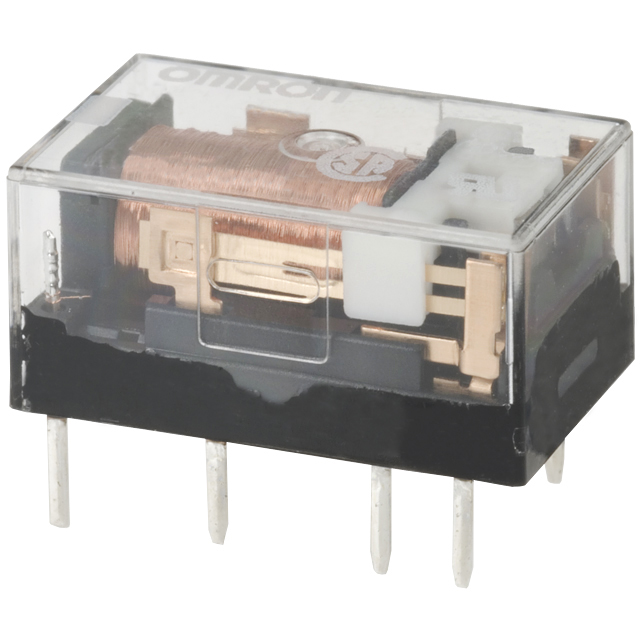

    Прошу разъяснить принцип работы реле наушников усилителя AKAI AM-75.

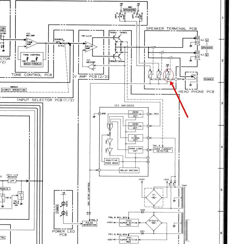

    Достался мне с неработающими наушниками, при обследовании неисправность выявлена – неисправность двухполюсного реле OMRON G5A-237P (рис.1), на схеме помечено красной стрелкой (рис.2).
    Вопросы: Для чего нужно это реле – убейте, не пойму. Судя по схеме на него при включении постоянно подаётся 8 В, и с переключателем АС оно не связано (т.е. в режимах А, Б и А+Б наушники не отключаются)
    Вопрос 2: я намерял постоянное напряжение 12 В. С чем это может быть связано, ведь на схеме должно быть 8?
    Спасибо ответившим.

    по схеме видно питание двуполярное, есть защита на НА12002. Это реле , как и другие отключают выход усилка при нештатной ситуации, а именно при выходе из строя оконечника.
    Добавлено через 2 минуты
    питание реле- 8 -12В, не принципиально, смотря чем мерить
    Большое спасибо за ответ, только чего-то я не могу понять, что может произойти, если я наушники пущу напрямую, без защиты?
    Могу их спалить?
    Если на выходе вдруг появится постоянка, или уровень сигнала будет слишком большой, то ухи скажут "пшшшик".
    Кололнки, кстати, тоже.
    И сам усил защищается блоком защиты от перегрузки по выходу (например КЗ).

    Ситуация такая - напряжение на питании катушки есть. При выключенном усилителе подавал 12 вольт - срабатывания катушки нет. Следовательно, где-то обрыв.
    Колоночные реле срабатывают нормально, а через наушники я слушаю редко.
    Буду искать реле (уже нашел, но минимальная партия 10 штук. Закажу и не торопясь поменяю. Спасибо всем! Вот еще кто подскажет где купить - будет мне совсем хорошо.
