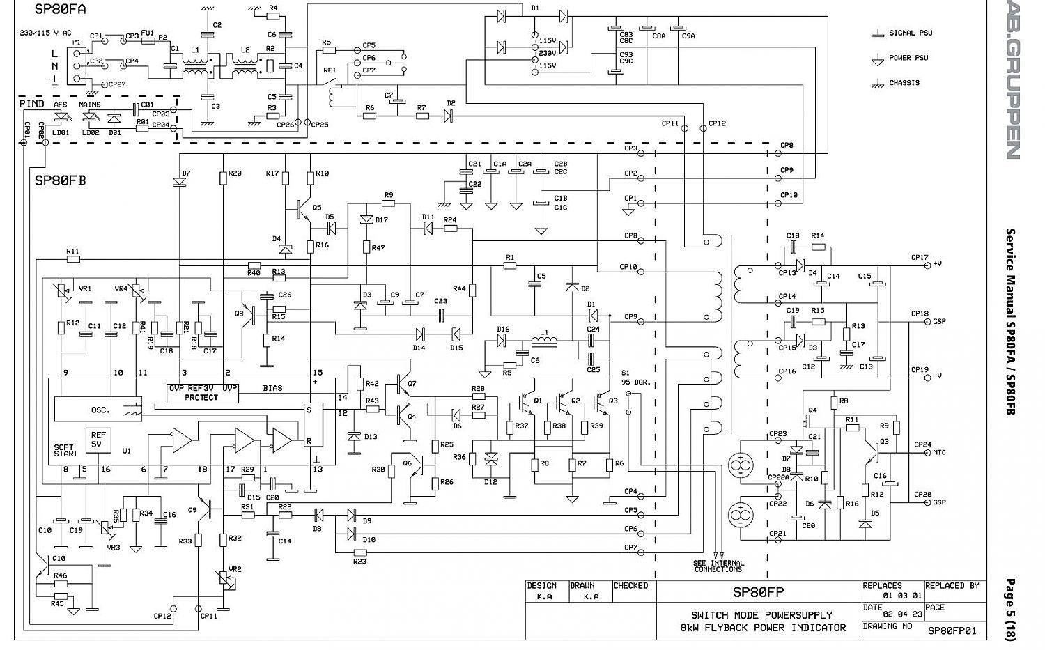

    Вопрос Обратноход в блоке питания УМЗЧ
    Вопрос такой какая целесообразность изготовления обратнохода (прямохода) большой мощности для УМЗЧ??? Просто по идее это бред использовать, но увидев схему Лаб группен 6400 на обратноходе я прозрел однотакт в 8 киловатт!!! Можно же значит использовать?? Какие у кого мысли?? Наставте на путь истинный=))

    А нельзя ли схему лабгруппена полностью?

    http://www.audio-circuit.dk/Schemati...400-pwr-sm.pdf хоть и подписано как 3400 это неточно тут для всей серии FP...400
    По умолчанию Re: Обратноход в блоке питания УМЗЧ
    не могу найти разумную причину делать такое, да ещё без PFC, как они это в европе продают ваще? А сделать можно всё что угодно и как угодно, только зачем, если есть решения оптимальнее? Похоже их не заботил ни кпд, ни размеры транса
    iDIOD, а там и не надо понимать, физически флайбак не оптимален для таких мощностей, практически наихудший вариант из возможных, он и на сто-то ватт применяем в основном из-за дешевизны, даже на 200вт флайбак будет размером с 500вт двухтакт, а уж 8квт.. вот лысый и прослезилсо. Хотя, этож проаудио, там всегда был цирк и 8квт там тоже "свои", типа 10секунд, дальше лимит. Так что, не надо делать на авось, лучше подумать, взвесить.
    лысый, огромный транс, с огромной Ls, токи при 110В входа под 200А и это даже не косой мост, то есть никакой рекуперации толком-то и нет. А посмотри, как они переключают 110/220, это же опять удвоитель с бешеными токами через электролиты, потому и работает кандибобер сей по 10сек и лимитирует "немузыкальный сигнал"..

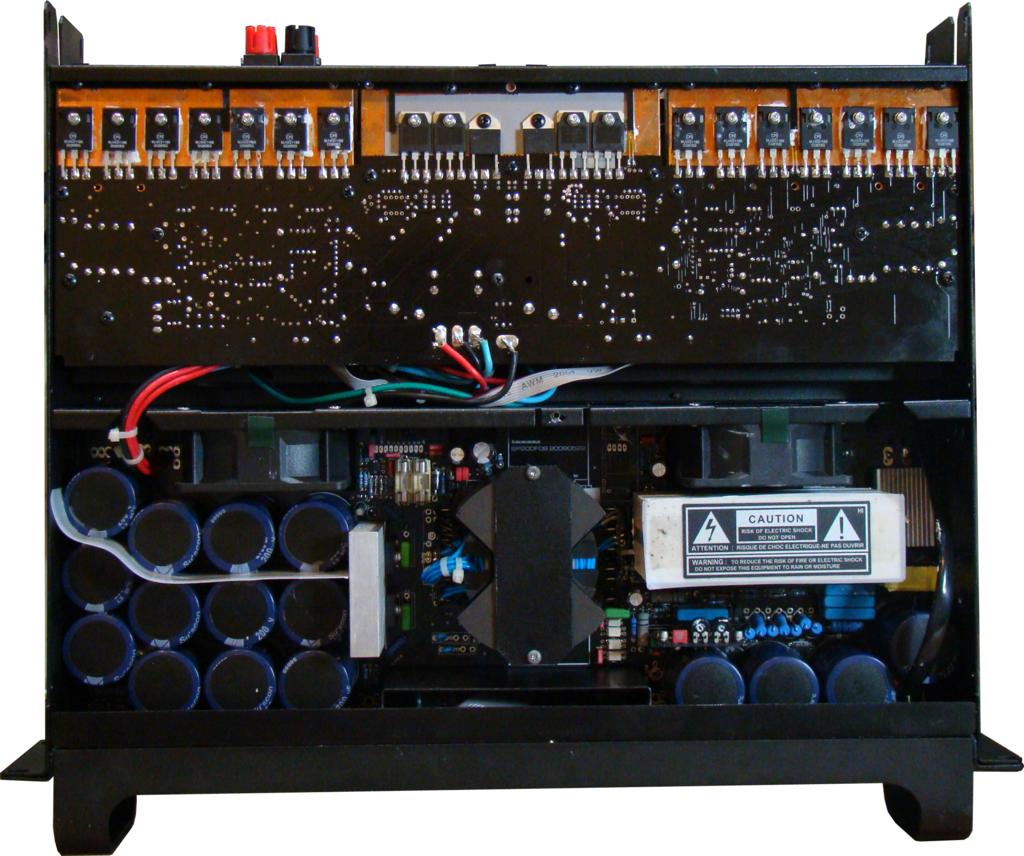

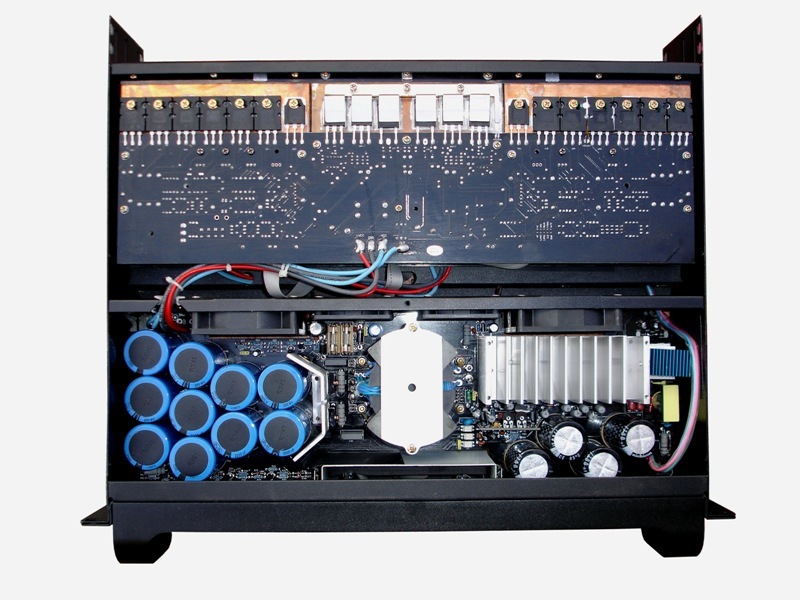

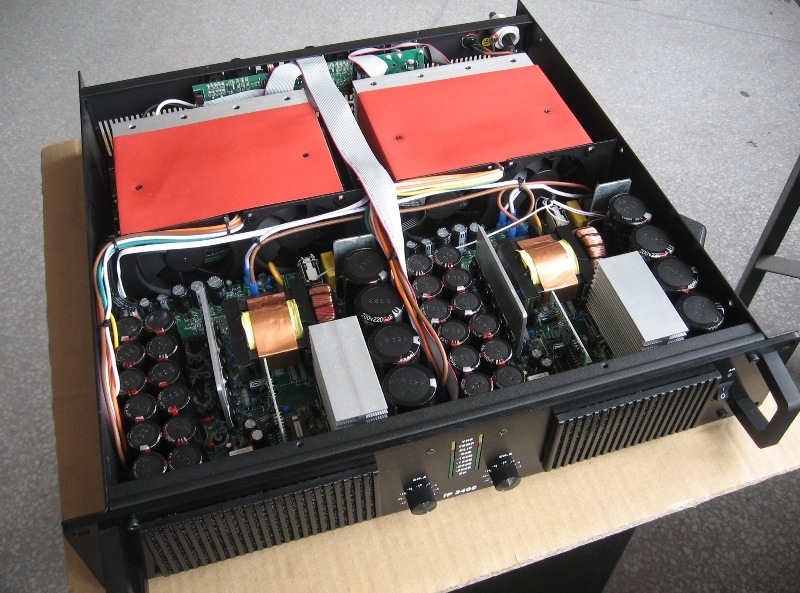

    Вот модель FP3400 блок питания похож на полумост, а вот FP13000 все тот же флай))) и еще китаец типо 20кВт))
