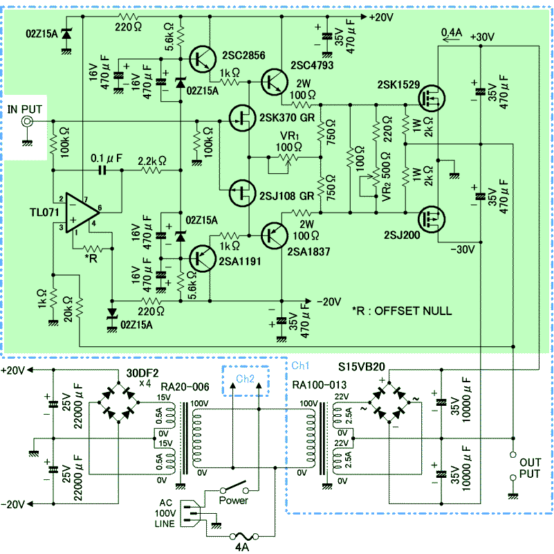

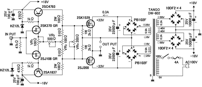

    Усилитель на полевиках. Симметричная топология. Без ОООС
    Кто собирал? Поделитесь мнением.
    Заявленые TND. Практическая схема. Прикинул ПП с латералами.

    Мне нравится топология, тем более похожую топологию с плавающим питанием и предлагаю для реализации в соседней теме.
    В этой схеме "ушли" от сопротивлений в истоках, так как стоят делители к выхода, выходное сопротивление при этом быть весьма низким, т.е. будет зависить от величины соотношения этих резисторов.
    УН охвачен ОС с возможностью симметрирования усиления по плечам.
    Т.к. входные транзисторы усиливают напряжение с амплитудой не более 12вольт(ограничено их питанием), то дополнительно защищать затворы выходников не требуется...
    В общем, что тут говорить надо повторять
    Наткнулся на схему случайно и забыл откуда вытащил...

    Или я что-то прозевал на схеме, но не пойму - зачем ВК питать от такого большого напряжения ?

    По умолчанию Re: Усилитель на полевиках
    А в чем, собственно, трабл ? +/-33 вольта

    Интересная штука, ОС по вычитанию искажении, кажется так это называется. Только как это по звуку, наверно не знает никто. Лично мне схема нравится

    Круто! Re: Усилитель на полевиках
    Это похоже на "японца", о котором "Серый Мышь" упоминал...
    Цитата Сообщение от S.G. Посмотреть сообщение
    Интересная штука, ОС по вычитанию искажении, кажется так это называется.....
    Так и есть - это альтернатива ГлубокоОбщеОсным Усям.
    ...Только как это по звуку, наверно не знает никто....
    Кстати, в журнале Радио , первый опубликованный усилитель без Общей ООС с выходом на Дарлингтонах, применялась именно эта ООС.
    ...Лично мне схема нравится
    Мне тоже - причем повторители "по теме" стоят ...

    У японцев много подобных схем. В том числе, эту топологию они весьма сильно развивали и схемы уже были на много транзисторов и получали очень низкие искажения и выходное сопротивление. Особенно они любили эту схему с латеральными полевиками, у которых исток на корпусе, тогда радиатор оказывается на земле. А на входе типично стояли 2SJ109/2SK389 или 103/246
    Зачем столько регулировок?
    У схем с "плавающим питанием" есть недостаток - это проникновение фона переменного сетевого напряжения и чем симметричнее плечи в схеме, тем ниже фон...
    Такие схемы чем-то сродни ламповым собратьям...
    39,050
    НУ да. Зачем питать повторитель от 33в, если ему на вход не придет болше 18-ти ?
    Понятно, что запас какой-то должен быть, но не в 2-же раза.
    Или я чего-то не заметил ?
    Добавлено через 52 секунды
    Ааа, теперь заметил....
    А что за харатктеристики у этого уся хоть примерно? Я по схеме это читать не умею
    Ватт 30 на 8 Омах нагрузки можно выдавить.
    Термостабилизация не нужна.
    Rвх = 47кОм
    Ку= ~26Дб
    THD ~ 0.2% (?)
    Rвых завтра прикину
    Ку= ~26Дб
    Чем задаётся Ку, R2, и как подсчитать.
    В класс "А" можно загнать?
    Не Мышь а Мыш!!! - мужского рода.
    Да - это та схема. Кто там находит вычитание искажений? Я вижу подкачку искажений как ПОС на вход. Идея: если при нормальной ООС искажения стремятся к нулю ассимптотически от глубины ООС, то в такой топологии абсолютный 0 искажений найдётся при OOC "конечной глубины". Правда временые задержки как всегда всё портят, но улучшение по искажениям раз в 10 метода даёт.
    Чем задаётся Ку, R2, и как подсчитать...
    драйвер R2/R1, ВК Ку=(2к/100Ом)/2=10
    ...В класс "А" можно загнать?
    Зачем , упадет крутизна, снизится выходная мощность, вырастут искажения , или чисто "догматический сюрреализЪм" .
    Это не всё - в А его вообще не удержишь. А обвязывать схемку всякими стабилками - это уже другой схем получится.

    39,050
    А он в нем устоит? Или надо расчитывать на точку термостабилизации латералов?
    В АВ хоть уплывание тока покоя не так страшно...

    5,728
    усс..тся можно ... мужского рода . Серега, ну ты реально повеселил
    Нет бы Panzerkampfwagen "Маus" - вот это я понимаю мужского рода....
    Это не всё - в А его вообще не удержишь.....
    Конечно, шандарахнет так, что транзюки не сберешь до кучи .
    Я уже намоделировался с паяльником на Дарлингтонах - пробуя различные варианты....
    А он в нем устоит?...
    конечно нет.
    ...Или надо расчитывать на точку термостабилизации латералов?...
    Так эта точка у латералов 250...300мА
    ...В АВ хоть уплывание тока покоя не так страшно...
    Тем более что схема топика в двутакте расчитана вполне нормально.
