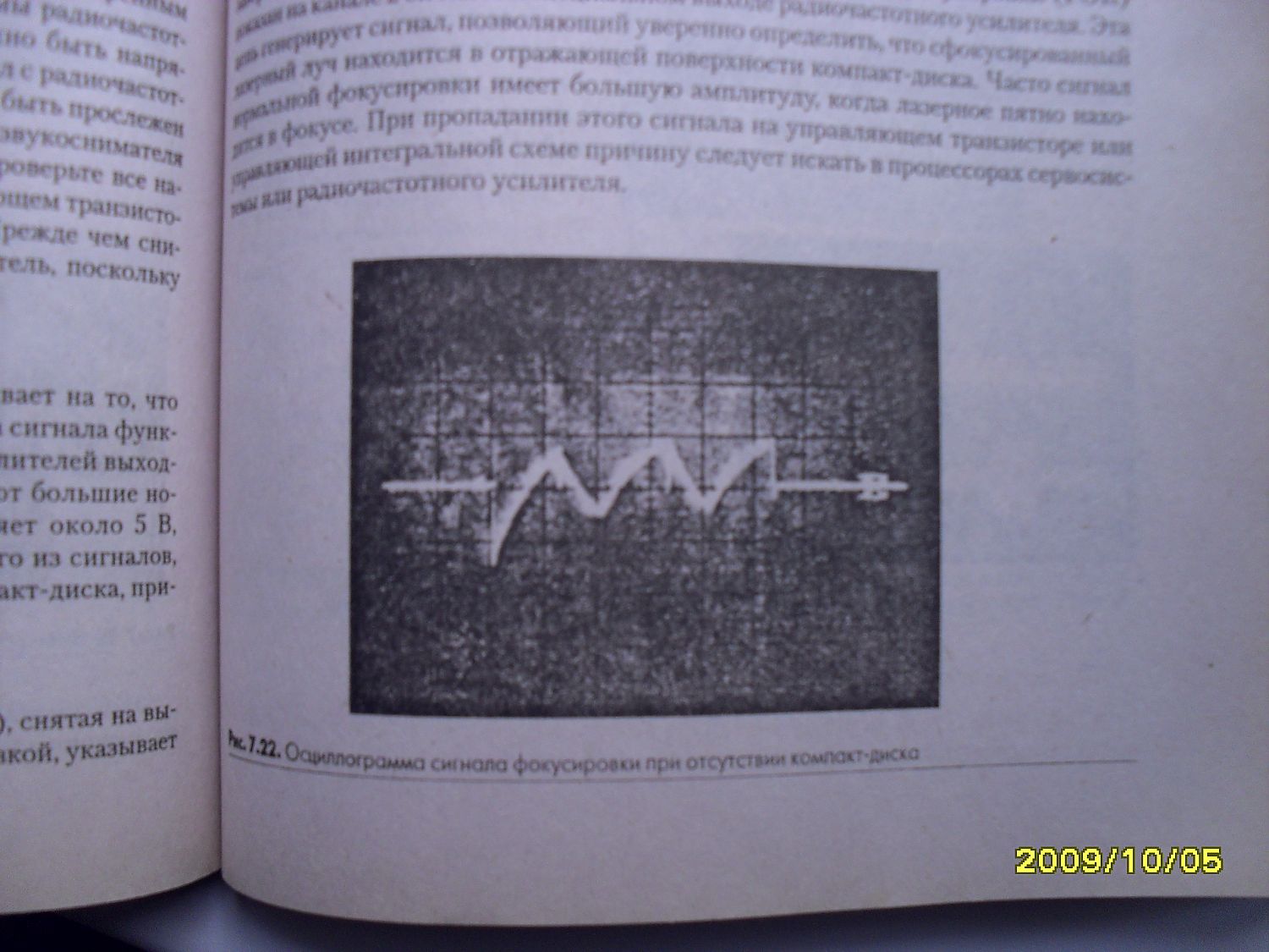

    Сегодня на работу вышел грамотный коллега. В итоге посидели, посмотрели сигналы. Я попросил проверить сигналы к катушкам фокуса и трекинга. На фокусе сигнал - амплитудная модуляция какой-то частоты. На трекинге сигнал тоже был... Позже напишу. Коллега сделал ставку на ослабление лазера (но пятно зорким глазом увидел, т.е. лазер светит). Раздербанил все, поигрался с током лазера - фиг там.
    Посмотрели сигнал HF (см. схему на С.Е.С. по ссылке) - плоховатый он какой-то, ОЧЕНЬ похож на то, что нарисовано схематично тут: http://www.radiofan.ru/faq/cd/part8.htm (номер 9). И вспомнился мне сигнал, который шел на катушку трекинга (смотрели в точке ТС, т.е. уже за операционником). Выглядел он странно - константа с редкими пиками вверх и вниз.
    Вопрос: а не фигня ли этот сигнал?.. Я ожидал бы увидеть что-то константо/синусоидальное (в зависимости от качества диска), а одинокие пики в мое понимание процессов как-то не укладываются - там же не шаговый двигатель стоит... (Вот ведь... Надо было и ДО ОУ посмотреть... Голова моя деревянная.)
    Буду рад любым комментариям! (Но - не про голову Я ТАК давно не радиолюбительствовал...)
    Линза ведь двигается вверх-вниз, вот и должно быть что-то типа такого (при отсутствии диска)
    С фокусом, как минимум - без диска, все ОК - головка шагами выезжает вверх, затем опускается. Двигатель не раскручивается.
    А вот если диск есть - то система его видит, диск раскручивает. Но считать ничего не может.
    В общем, коллега завтра займется системной проверкой, начиная от БП.
