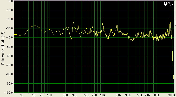

    По умолчанию Re: дороботка JBL E30
    Cпасибо автору темы, zalman, за предоставленную инфу. Помогла разобраться со своими JBL E30.
    Хотелось бы продолжить тему, если она актуальна
    Несколько лет назад купил, поначалу нравились, позже стал замечать "горбатость" ВЧ. Субъективно: при длительном прослушивании появлялось ощущение усталости, давления музыки! Тест уважаемого журнала помог понять почему: http://www.salonav.com/arch/2005.02/...8-041-7raz.htm
    Кстати, непонятно, почему некоторые утверждают о якобе горбе АЧХ на частоте раздела
    Разобрал данные девайсы, внутри все так как описал zalman.
    Фильтры пересчитал в lspCAD, результат показал серьезный провал на СЧ (до -15дБ), несогласованность ФЧХ...
    Первый шаг доработки: простейший режекторный фильтр на 18кГц с 3Омным резистором в индуктивном плече для ВЧ.
    Впечатления: во-первых, ушла "тяжесть" при прослушивании, размытость (неинформативное сипение) ВЧ, проявилась детальность ВЧ. ИМХО, во всем виновата головка ВЧ
    Надеюсь на взаимоинтересное обсуждение

    25.04.2011
    Украина, Харьков
    3
    antiluser
    нет еще не мерял, микрофон дособеру и обязательно сделаю, потом отпишусь.
    На слух, конечно, там -15 дБ нет, но провал ощущается (середины имею ввиду) - сравнивал с динаудио
    25.04.2011
    Украина, Харьков
    3
    Снял АЧХ, выкладываю. Горб на 55Гц - это фазик, скорее всего. Заметен-таки провал на средних.
    Изрезанность линии графика объясняется несовершенностью корпуса и.микрофона, в следующий раз будет красифше
    Что скажете?
