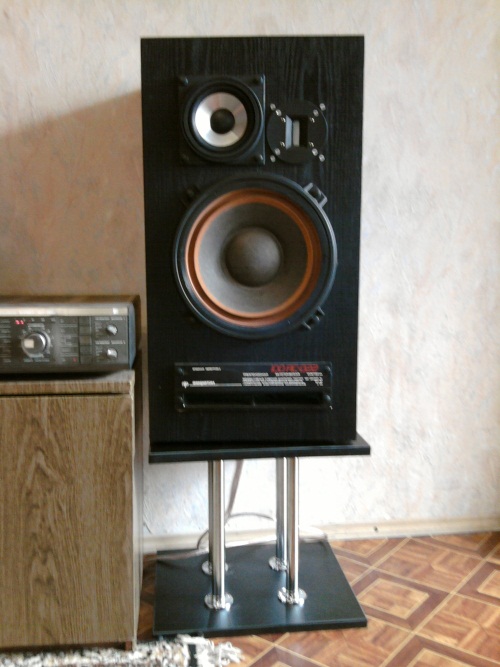

    Начал модернизацию этой АС Фото:

    Сразу поразило как все сделано, даже на совок не похоже, всё продумано и легко демонтируется, с С90 не сравнить!
    Не хочу ничего выкидывать и убирать! Регуляторы и перегрузка остаётся.
    1. Заменил подвес на 75гдн-3 на ткань!
    На одном динамике замена прошла успешно (Заменил подвес, токопроводящие, жду колпаки), получилось все замечательно! Второй не мереется, на вид обмотка целая! Что может быть!?
    2. Немного позже поменяю подвес и на 20гдс-3, ещё не рассыпался! Про его доработку хотелось бы по подробнее узнать!
    3. 6гдв-7 хорошая пищалка играет лучше 10гдв2, но тихо, читал что можно положить ваты под купол! Какой эффект это даст!?
    4. Оторвал всё вату, заменю на войлок! Вату возвращать или не надо!?
    5. Замена проводов!

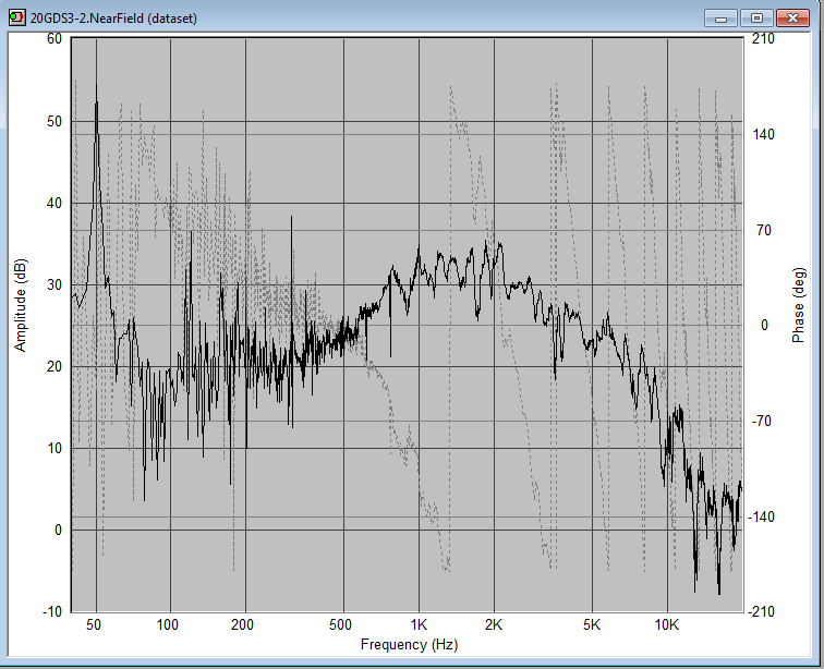

    2. или менять на импорт или http://www.dcorp.org.ua/randu-gdsnew/
    3. 6гдв-7 как раз очень не тихо, самая громкая из 6гдв, вата понижает её резонанс. По дефолту там под куполом кусочек "мочалки".
    А играет она действительно хорошо (если раздел взять выше стандартного в 5Кгц, подальше от резонанса который у нее около 4500Гц)
    4. Вату стандартную думаю зря...(вот у меня так же в одной стандартная, во второй уже сам придумываю (вата, синтепон) но оригинальное мне больше по звуку нравиться)
    5. Было бы неплохо, но не заморачиваться, взять простой доступный 2 или 2.5мм сечения медный аудиокабель)
    6. Фильтр конечно вещь индивидуальная первое что я делал в своих это пускал чуть шире 20гдс (замена катушки на 0.5мГн и параллельного кондера на 2мкф, плюс у 6ГДВ ставил 1 мкф) но хватило не на долго, решился на доработку (не сам конечно) СЧ и замену ВЧ динамиков, чем остался доволен.
    Кстати вот ихние стандартные 20гдс-3, ну уже очень плохие, те что в с-90 или 35ас и подобных (20гдс-1) и то получше будут. АЧХ 20гдс-3 ниже - второе вложение (информативно от 1Кгц, так как без оформления)
    так же АЧХ Переделанной
    ЗЫ: У меня такая же, только 100АС, сто потому что 93го года...
    ЗЫ2: и как, 75ГДН-3 с тканью ? "звучит" ?

    А если подумать, и прикинуть по моей АЧХ 20ГДС-3 (ваша не думаю что сильно отличается) то в следствие индуктивности ее катушки у нее свой завал на ВЧ (причем без явных выбросов) такой что можно ее использовать только с ФНЧ, то есть выбросить L2 и С7 вообще! И потом уже свести все в кучу подбором среза ВЧ (конденсатором С4). Убрав ФВЧ у 20гдс-3, возможно, надо будет подключить её в фазу к основному сигналу (в оригинале она в противофазе). Если есть желание попробуйте такие махинации а если звук устраивает, то может не стоит?
