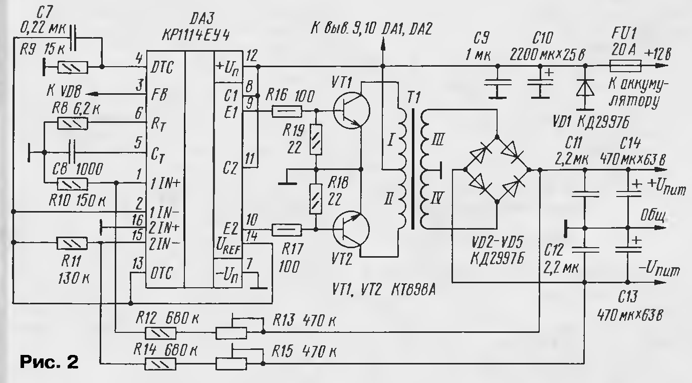

    Доброй ночки форумцы... Я уже замучился искать , так и не нашел, как сделать на микрухе tl494 импульсный стабилизатор ИНВЕРТИРУЮЩЕГО ТИПА (buck-boost) да еще и на n-канальном полевике IRFZ48N , чтобы стабилизировал отрицательное относительно земли напряжение.
    Для начала надо решить 2 задачи
    1) Как управлять n-канальным полевиком , когда он стоит цепи разрыва плюса питания, за ним стоит сразу ДРОССЕЛЬ на ЗЕМЛЮ, а затем диод , включенный ОБРАТНО + выходной кондер, включенный также обратно.
    Это получается как бы управлние КЛЮЧОМ ВЕРХНЕГО УРОВНЯ.., у него же исток будет "болтаться".
    2) Как стабилизировать ОТрИЦАТЕЛЬНОЕ относительно земли напряжение на TL494?
    Вот структурная схемка нужного мне преобразователя http://alexlevin.narod.ru/Switch/flyreg.gif
    Жду советов, помощи......

    1. - например через трансформатор.
    2. - например как у А. Колганова в статье "Автомобильный УМЗЧ с блоком питания". На выходе делителя, включенного между Uref и выходом стабилизатора будет поддерживаться "0", т.к. образцовым напряжением служит "0" на выводе 16 м/с.
