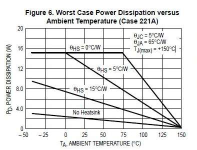

    Собираюсь заменить опер в ФНЧ на более токовый. Питание стабилизированное на LM7x12, которые стоят плотно без возможности посадки на радиатор от транса 2*15В. С TL074 проблем не было никаких - там полевики.
    Вопрос - какой ток опера эти устройства выдержат без перегрева?
    В даташитах эти данные отсутствуют...
    Зато есть зависимость рассеиваемой мощности от температуры окружающей среды в том числе и без теплоотвода. Определяем мощность, делим на разницу входного и выходного напряжения и получаем максимальный ток. Миллиампер 150 в плотном монтаже наверное потянет...

    38,910
    По умолчанию Re: Допустимый ток LMки без радиатора
    Как это "отсутствуют"? Совсем нет в даташите термосопротивления корпус-среда и допустимой рассеиваемой мощности?!
    У меня при мощности на стабе 1.3Вт грелось душевно, палец держать было больно.
    Но это в пределах допустимого, судя по данным из даташита.
    Хотя я все равно поставил радиатор - мне так спать спокойней.
    Qwerty спасибо!
    Мне на глаза первым попался урезанная дока на одной-двух страницах с базовыми цифирями и все. Последний раз в поисках доки практиковался давненько и забыл что не стоит останавливаться увидев полстраницы текста.

    Разводил плату - не продумал сразу. С винтами там делать нечего - разве что может проволочку намотать с пастой удастся. Но думаю до сотни мА - вполне устроит!

    Сотню мА это железно. На нам падает вольт девять.. То есть 900мВт.
    Я же говорю - 1.3 держит нормально, градусов 70, не больше.

    Этот стабилизатор в корпусе TO-220? Такой корпус может рассеивать от 1 ватта до 1,6 ватта без радиатора (в зависимости от того что в него конкретно за кристал вставлен, изолированный он иль нет...все это есть в даташите, как сказал Alex). Эта мощность вычисляется как произведения тока текущего через стабилизатор и напряжения падения на нем.
