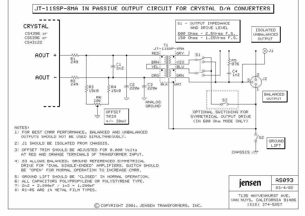

    Идея проста - убрать совсем с выхода фильтр, подключиться через трансф-ор, у себя это уже опробовал и не ожидал такого преображения звука по сравнению с фильтром на ОУ. Хочу попробовать другой транс-р, а т.к. вх. сопротивление УМ около 7кОм ,то нужно определиться с коэф. трансформации, 1:2 вполне устроил-бы, но что будет с искажениями ЦАПа при такой нагрузке? Про транс. на выходе на форумах перечитал все что нашел, т.ч. вопрос гармонизатор он или нет меня в данном случае совершенно не волнует.

    Аватар для bekki
    22.04.2009
    acre
    85
    По умолчанию Re: Вопрос по АД1852
    Как транс не подключай к диф-выходу, станет он криво.
    А тут можно по-подробнее? В чем тут проблема? На сайте у Jensen они привели схему подключения транс-ра к диф. выходу, правда к ЦАПу от Цирруса.

    Последний раз редактировалось bekki; 21.06.2009 в 00:03. Причина: добавлена схема
    А пускай встает криво (на мегагерцах). Главное, чтобы до 50кГц все четко было. В результате звук нормально сложится, а помехи на мегагерцах без проблем задавить обычным фильтром после трансформатора (например перед усилком).

    До меня этот момент с трудом доходит. У обычного мультибитного ЦАП помехи под 0 дБ (2.5 В p-p) на частоте 150 кГц. Их давят обычным фильтром Бесселя 2-го порядка. Тут помехи какого уровня ? Ну точно не больше 5 В (самый худший случай), но они на мегаерцах, а там подавление того же фильтра гораздо больше. И их боятся. Не врубаюсь почему.
    Добавлено через 3 минуты
    bekki,
    ИМХО забей на параною. Просто врубай трансформатор к ЦАП как по схеме на картинке выше и все.
    Детектируются на нелинейностях усилителя, переносятся ниже, портят звук.
    Жестчат СЧ-ВЧ диапазон, например. Ухудшают естественность звука.
    У мультибита спектр мягче, подавляется легче.

    Не, не врубасюь. У мультибита помехи на 150 кГц, у дельты на мегагерцах. Что легче подавить фильтром ? Конечно дельту. Ее помехи подавятся гораздо сильнее.
    Если параноя обуревает, то можно построить фильтр 4-го порядка, при этом с малым влиянием на звуковой диапазон (ради трансформатора можно такое замутить перед усилителем). Можно сделать и на слух оценить меру влияния различных фильтров на звук. Трансформатор стоит этой работы, т.к. действительно гармонизирует (я пробовал).
