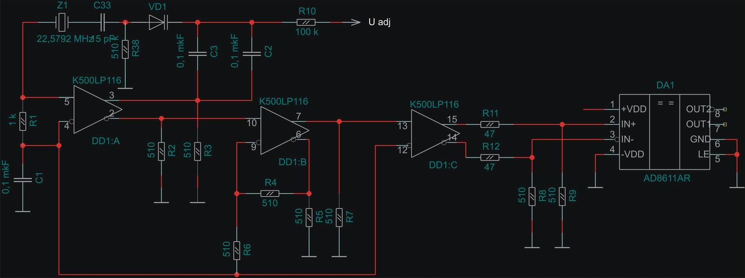

    Дмитрий, в частности, какого порядка можно получить джиттер, используя такую схему ГУН

    Десятки пс. Не следует забывать, что джиттер ГУН складывается из собственного джиттера генератора и амплитудно-фазовой конверсии шума и помех цепи управления.
    В данном случае, я так понимаю, что основные составляющие джиттера будут из-за последних двух причин?
    В принципе, даже если джиттер будет на уровне 20-30 пс, то это все равно лучше, чем уровень джиттера после приемников DIR и CS.

    ЭСЛ-схемы являются источниками мощных помех. Это очень существенный момент, который нужно учитывать. Кроме того, диапазон перестройки кварцевых ГУН очень мал и работать в схемах, аналогичных ГУН SPDIF приемников, сохраняя все их свойства, они не могут.
    Поэтому о том, что достигаемые 20...30пс будут принципиально лучше 50 в DIR и WM говорить однозначно сложно.
    ГУН на основе транзисторной трехточки будет предпочтительнее?
    Инженер Аватар для Lynx
    28.09.2004
    4,599
    По умолчанию Re: SPDIF и джиттер
    Думаю, да.
    Немного не понятно, какие свойства должен иметь VCXO, аналогичные свойствам интергального ГУН приемника?
    ГУН приемника должен перестраиваться быстро, чтобы приемник удовлетворял требованиям по стойкости к джиттеру. Требования же таковы, что при частоте джиттера ниже 200 Гц его амплитуда может быть до 10 интервалов (или 1,77мкс для 44,1кГц), и приемник должен принять данные с побитовой точностью.
    Второй ГУН можно (и нужно) перестраивать значительно медленнее, чтобы джиттер давился начиная с как можно низшей его частоты.
    А что до диапазона перестройки - если источник выдаёт частоту с нужной точностью, то захват произойдёт.
