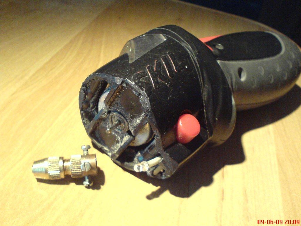

    Сам пользуюсь такими останками от эл.отвертки Скила.
    минус - приходится заряжать.
    Интересно кто чем пользуется , что лучше?

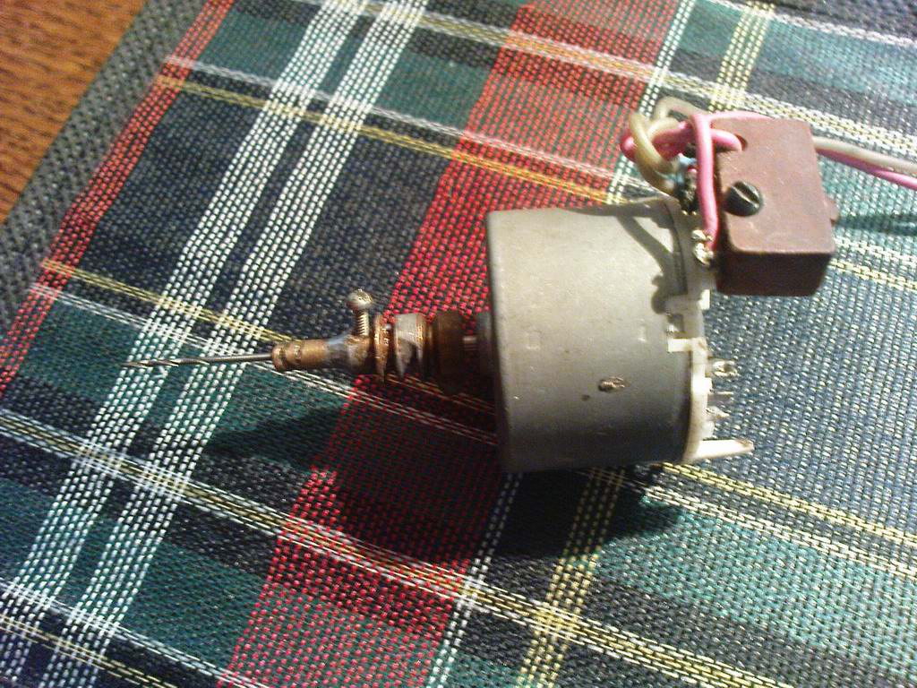

    У людей станочки всякие... А я вообще похоже с каменного века.

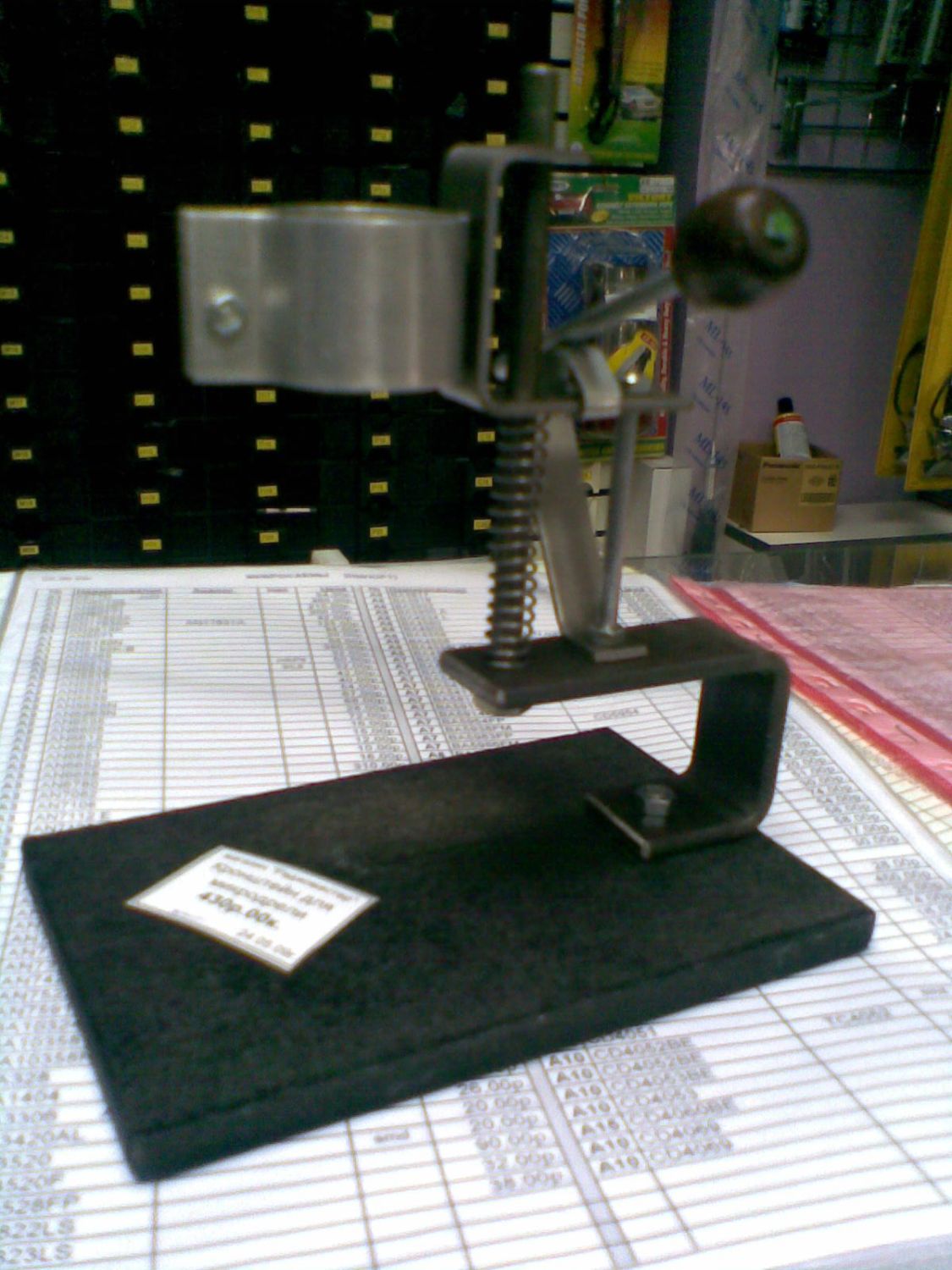

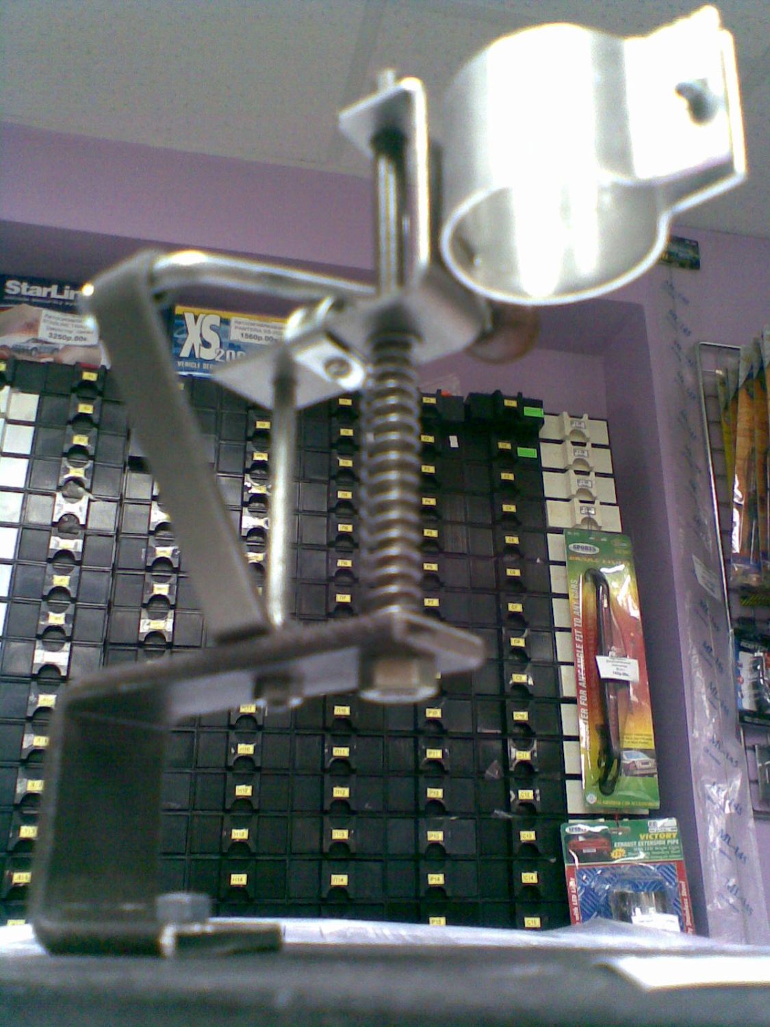

    Сегодня в нашем магазине увидел вот такую "приставку" к ручному моторчику с цангой, можно повторить самому, за качество изображения извините - под рукой был только телефон с его, так сказать 2мегапиксельной камерой.

    ось с парой вутлок и кареткой можно надыбать из б.у. струйного принтера собственно всем известный факт
