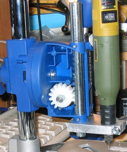

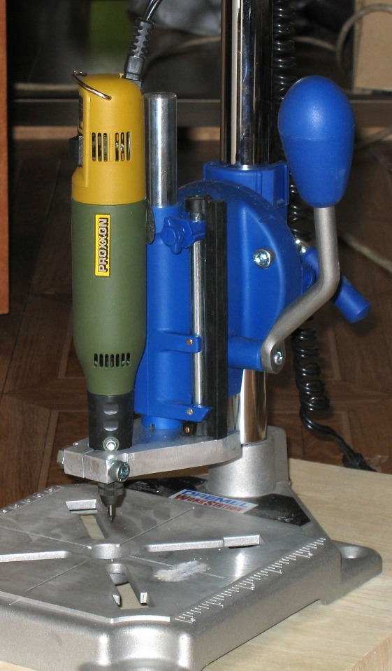

Захотелось мне станок для сверления плат.
Сделал. Посадил проксоновый шпиндель на dremel workstation(который купил по глупости пару лет назад).
Качество сверления твердосплавными сверлами меня устраивает.

Дюралевый прихват делался в домашних условиях из пластины толщиной 12мм. Лучше взять 8-10мм, но у меня нет таких тонких.
В механизме подачи дополнительно просверлено два отверстия для винтов м6, поскольку китайское качество пластика - все в щелях и люфтах.
Проксон покупался без регулятора и блока питания, и чтобы не портить его вилку была сделана розетка из подножного корма.

Далее планировалось сделать верхний прихват чтобы заневолить шпиндель, еще некторые доработки.
Перед доработками я разбрал механизм подачи и решил не тратить время на дальнейшие доработки.
На некторое время его хватит, диаметром 0.7 сверлит отлично, а дальше если приспичит, сделаю другой заново
Но если у кого воркстейшен пылится без дела то можно вот так его заюзать. Во всяком случае намного лучше чем сверлить руками.
