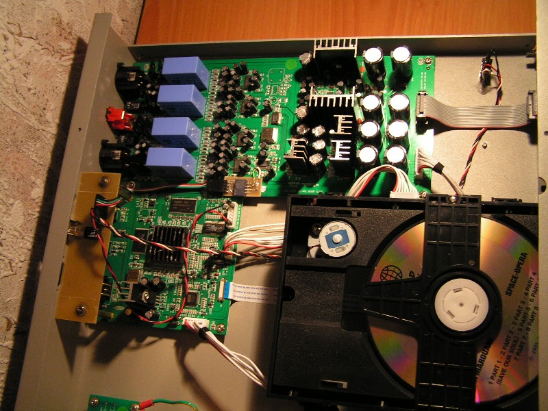

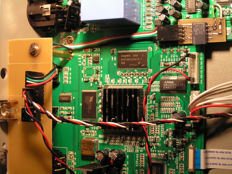

    При ближайшем рассмотрении нутра вышеуказанного плеера возникла идея присандалить к нему вход SPDIF. Решается все очень просто.
    Поскольку транспорт и ЦАП соединяются по SPDIF, то просто выпаивается разделительный конденсатор (чтобы не резать дорожки) и в разрыв ставятся контакты реле на переключение и выпаяный кондер. На Н\Р контакт подается сигнал с входного трансформатора SPDIF. В днище плеера, аналогично выключателю питания ставим тумблерок и светодиод.
    Питание 5В берем с разъема на интерфейсную плату, саму плату убираем в тумбочку, а на ее место устанавливаем самодельную плату с входным гнездом и трансом. В общем все просто, но гарантии каюк.
    Итак - щелкаем тумблером, полка под светодиодом засветилась голубым ядовитым цветом, щелкнуло реле и мой копьютер превратился в полне удобоваримого певца. CD переваривает 44.1, 48, 96 кГц, 192 не пробовал.

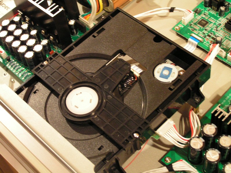

    Кстати, транспорт DSL-710А?
    Мне не нравится, что чрезмерно раскручивается при опознавании диска.
    Можно ли ему сбавить обороты?

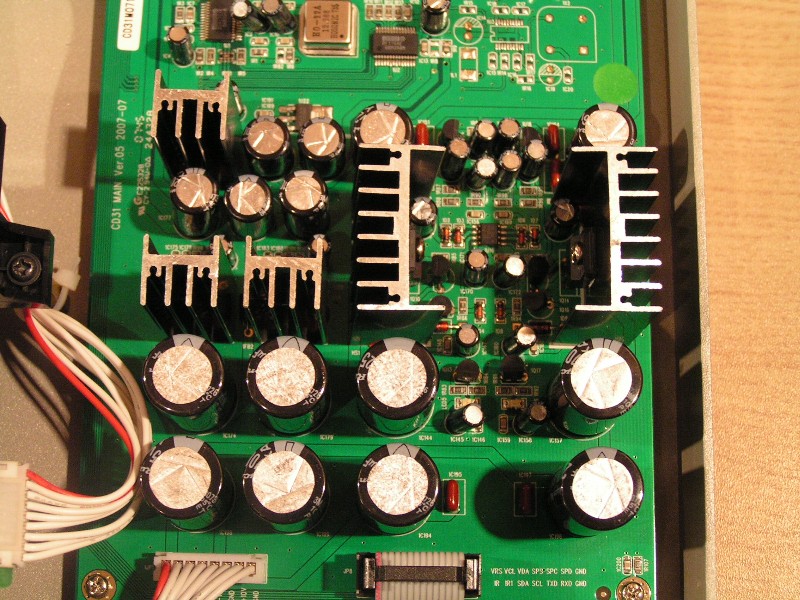

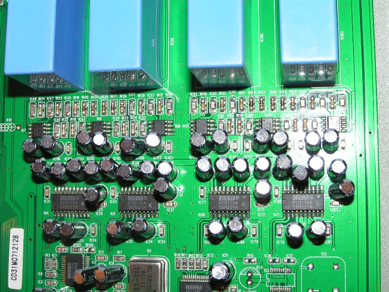

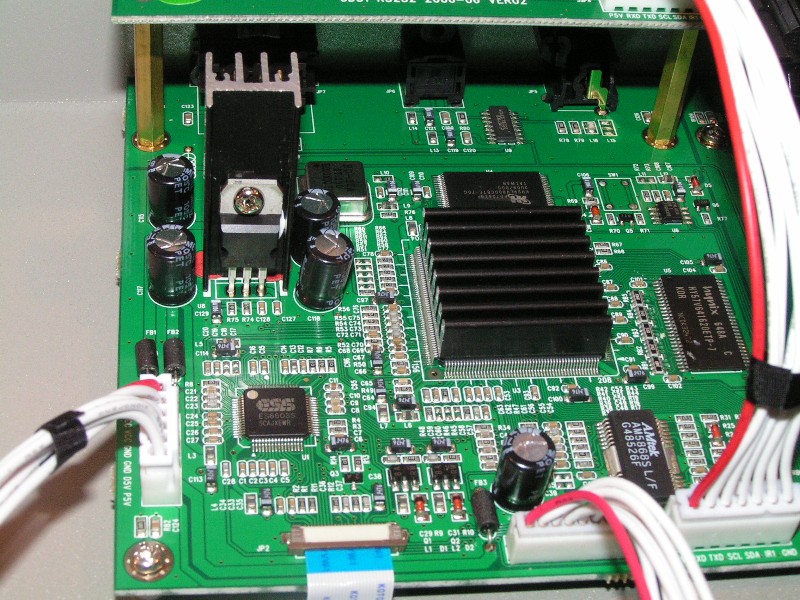

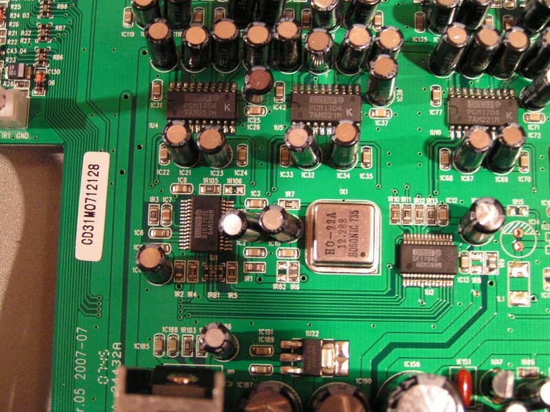

    МС - Контроллер в транспорте под радиатором (?), DIR1703E,DF1704E, 2x2 PCM1704K, все ОУ ОРА2134, все электролиты - Rubycon серии YXA, пленка только разделительные Vishay MKP 2,2 мкФ.
    Транспорт - не DSL, производитель не обнаружен, сильно не раскручивается, читает RW. Трансформатор один. Подробности на фото.
    На фото и переделка.
ID:	54733   Нажмите на изображение для увеличения.

    стардед,

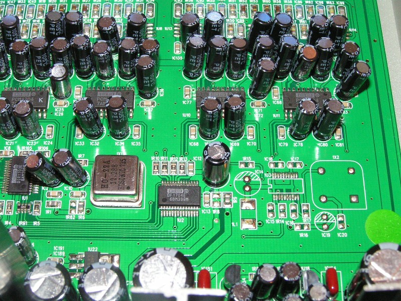

    А что там за генераторчик слева от ЦАПов может ставиться? В районе цифрового фильтра?
    Аватар для стардед
    02.07.2008
    29
    По умолчанию Re: Курочим Primare CD31
    Не знаю, не разбирался.

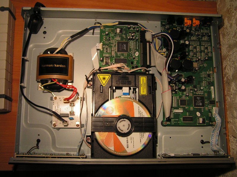

    И кстати, в HD-970 уже тоже установлен не DSL-710А
    Стоит эквивалент CD/DVD ROMа неизвестного производителя. Пробовал подключать компьютерный DVD-RW - все работает. Вот только установочные размеры немного не подходят. Я думаю что такая замена имела бы смысл - вся электроника привода была бы в коробке привода, заэкранирована, да и дальше от аналоговой части. Причем легко организуется отдельно транс для транспорта - 5 и 12 Вольт. Вообще то схемотехника у HD-970, по моим представления, не плохая.

    Вот фото HD-970
    В моем экземпляре DSL-710А - значит бывают и с другими.
