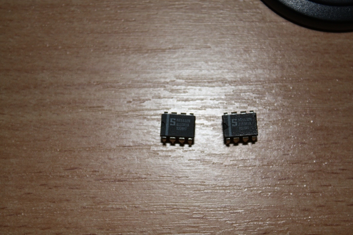

    Диоды замени, будет только лучше. Напряжением в T.P. заведует интегратор. Если на выходе усилителя 0 вольт, то все хорошо и выставлять его (напряжение в T.P.) не нужно. Проверь напряжение питания интегратора. По схеме +/- 22 вольта. Для 5532 это потолок. Конденсатор тоже можно поставить.
    Вот такие ОУ. Они нормальные?
