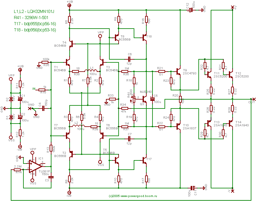

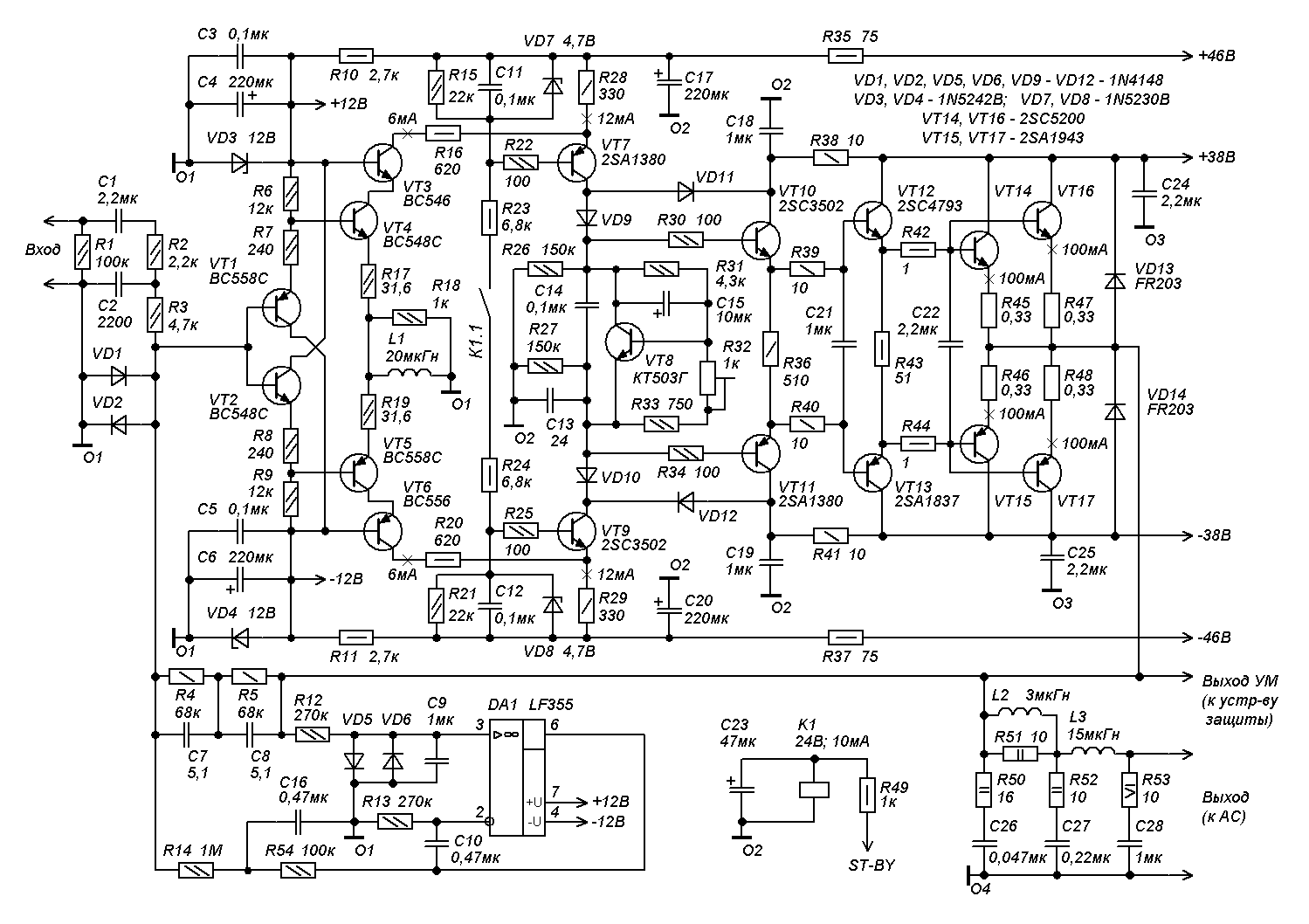

    Привет всем на форуме. Решил заменить свой ВВ-ник(2002) на что то более скоростное. Выбор пал на две схемы, первая с интернета, вторая Радио2003-8, УМЗЧ Токорева. Про первую нет почти ни каких характеристик, но с виду вроде бы неплохая. Может кто то имеет с ней опыт работы и работает ли она вообще?. По второй, очень много хороших отзывов, но сам я склоняюсь к первой. Подскажите, если кто делал, изменится ли звук по сравнению с суховским в лучшую сторону и который усилитель лучше. Спасибо.

    Первый - ВП с косметическими изменениями, усилитель достойный, яркий. Учитывая то, что у Вас был ВВ, я бы рекомендовал усилитель Л.Зуева, очень хороший усилитель, с мягким, но точным звучанием, устойчивый и без дорогостоящих компонентов.

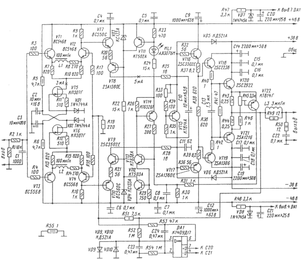

    Вот этот?. Если так, то не хотелось бы переделывать трансформаторы питания. По постоянке у моих +/-50 Вольт. Если брать первую схему, то всё по питанию совпадает.

    Не вижу особых проблем. Платы у Renovator под два MJL21193/21194. С хорошими радиаторами думаю +-50В не создадут проблем. Там проблема только то, что такой вариант стоит не очень дешево. Но киты у Renovator относительно недороги и достаточно "сбалансированы". Задайте вопрос Леониду в ветку его аппарата. https://forum.vegalab.ru/showthread.php?t=1433
    У меня работает первая модификация усилителя в виде двух моноблоков. Звучанием доволен.

    ВП проигрывает усилителю Л.Зуева по качеству звука. Если не хотите менять питание, то посмотрите этот усилитель: http://forum.cxem.net/index.php?showtopic=41919 .

    Не нравится. Два каскада в повторителе, каскад с ОЭ в УН.

    Токаревский интересный аппарат, но нет смысла его делать без поддержки атора. Не видел, чтобы кто-то предоставил АФЧХ этого аппарата. По словам Зуева, там есть проблема с неоптимальным выбором коррекции.

    Да делайте и не спрашивайте, ещё не все слетелись на веточку, в конце будет D, G, H... АА, этот "первый" - А+ и перелопатит многих "фирмачей".
    При некривом исполнении 200W на 4 отдаст легко. 0,02% на 1 кГц - Ваши.

    А как в сравнении с новым зуевским не знаете?, он ведь тоже вроде как с токовой обратной связью.
