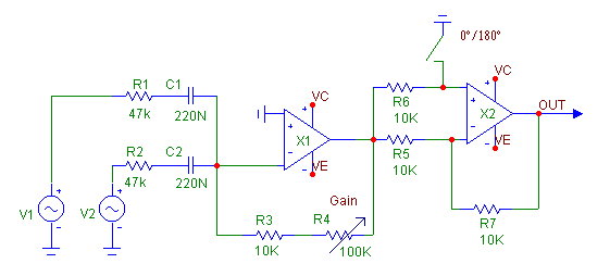

    инвертор фазы.
    Алексей, такой пойдёт? (на левую часть схемы не смотрите)
    Пойдёт.

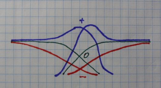

    И ещё непонятна функция "добротность". Как не крутил резистор, ничего путнего не увидел.
    она не совсем добротность - это скорей комплексная регулировка, нужна если на реальных динах нужно либо убавить, либо прибавить уровень на частоте раздела, незнаю как словами объяснить попонятнее - поэтому см. рисунок.

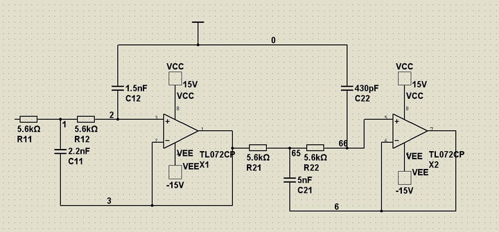

    Стоит-ли внедрить орезной фильтр выше 20 кГц?
    18,472
    По умолчанию Re: Кроссовер на 2 с фиксированной частотой среза.
    Цитата Сообщение от kobarr Посмотреть сообщение
    Стоит-ли внедрить обрезной фильтр выше 20 кГц?
    да незнай - вроде особой необходимости нет, но для проф целей можно - навсякий случай. обычно выходы или вход шунтируют кондёрчиком мелким и всё, и то не всегда.

    Вот отсимулировал. mAxSpace, пойтёт такой?
