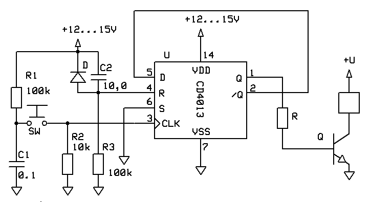

    господа нужна принципиальная схема для включения бп от кнопки на замыкание.
    т.е транзистор + логика + реле..
    дали вот такое счастье... но увы такую схему я балбес прочитать не могу... а уж тем более нарисовать...
    мне бы попроще куда землю к каким ногам релюхи что куда и тп...
    так же остается вопрос какие компоненты лучше использовать ...
    особенно с реле
    коммутация для усилителя в классе а нельсона паса зен4(на 1 канал.)

    В студенчестве широко пользовали такую схему,реле на 220 в. Просто и надёжно. Понятно, можно вместо высоковольтного реле воткнуть мостик с гасящим резистором, первичку маломощного транса и тд. Раздельные кнопки на вкл и выкл не всем нравятся, меня не напрягает.

    Не понял смысл вопроса, проще это как, с ещё меньшим числом элементов?
    Тут обсуждали похожее.
    https://forum.vegalab.ru/showthread.php?t=13004

    Gennadiy K, а какое реле воткнуть так что бы было совсем хорошо
    20.10.2007
    г.Рязань
    1,173
    По умолчанию Re: включение от кнопки на замыкание...
    Названия или номера по какому-нибудь каталогу не скажу, потому, что никогда не покупаю реле, на работе навалом.
    Туда необходимо реле с катушкой на 12V DC - т.е. постояного тока. Контакты реле должны быть расчитаны на коммутируемый ток - вот и всё.
    Реле будет включать первичную обмотку трансформатора или что?
    да первичку. хорошо бы что бы и включало и выключало.

    Для первички пойдёт любое 12-ти Вольтовое реле (для схемы из 9-ого поста той темы) с контактами на 3...5 А (можно больше).
    Добавлено через 4 минуты
    По моей ссылке выше, в той теме есть схема (9-ый пост), очень похожая на твою. Вот она и включает и выключает реле одной кнопкой. Правда для включения необходимо подать питание сначала в схему логики - то есть установить маленький дежурный транс и выпрямитель.

    ну по поводу транса и выпрямителя понятно.. нужно еше релюшку получше выбрать.

    Для такой схемы еще надо бы и дежурное питание организовать с мелким трансиком желательно. И не забыть поставить параллельно обмотке реле обратный диод!
