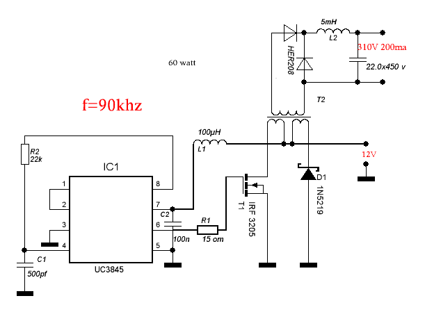

    Помогите расшифровать осциллограммы.
    вот такой схемы

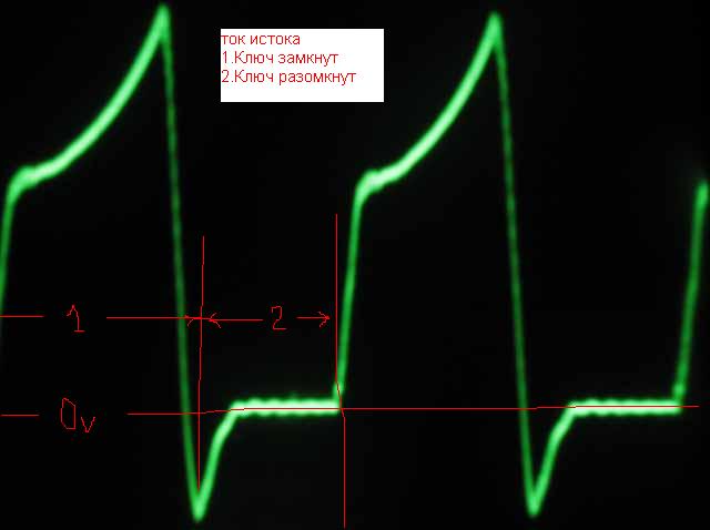

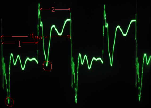

    Вот сами осциллограммы
    1.Это осциллограмма тока в цепи истока при подключенной нагрузке непосредственно к вторичной обмотке (минуя диоды электролит и дроссель).
    2.Напряжение на стоке
    3.Это осциллограмма тока в цепи истока при подключенной нагрузке после диодов и электролита и дросселя. Какая-то галиматья. Почему?

Название:	ток истока.JPG

    А вроде 3845 для обратноходовых придумана. Схема включения неправильная. Мониторинга рабочего тока нет. Журналы Радио глянь за 2002 год с 6го номера. Там про эти микры всё разжёвано.

    3845 отлично подходит для прямохода именно 50% заполнение

    Ну спорить не буду. По 3 осцилограмме видно паразитные резонансы. Параллельно первичке диод резик кондёр надо.
    28.09.2005
    110
    По умолчанию Re: Прямоходовый преобразователь
    вопрос что показывают осциллограммы???? хорошо или плохо???
    И какие диоды ставить в схему?
    Добавлено через 3 минуты
    SAB 2, диод резик кондёр
    а вот это интересно можно по подробней?
    диод наверное можно шотки или ультрабыстрый....
    кондер и резистор какие?
    Добавлено через 1 минуту
    Такую цепочку?
    Такой

    Мне кажется, что RCD снаббер тут ни при чем. Выброс на второй осциллограмме не критичный. А вот то, что на стоке прямоугольники без признаков спада - признак того, что сердечник до конца не разряжается. А это прямой путь к его насыщению. Возможно в откачивающей обмотке больше витков, чем в основной.
    Можно либо уменьшить скважность управляющего сигнала, либо немного отмотать из откачивающей. Но тогда напряжение на стоке увеличится.

    Скважность можно изменить (увеличить емкость конденсатора в частотнозадающем)
    Первичные обмотки силовая и размагничивающая намотаны вместе одним жгутом из 0.25мм 60 жил силовая 10 разрядная поэтому витки один в один.

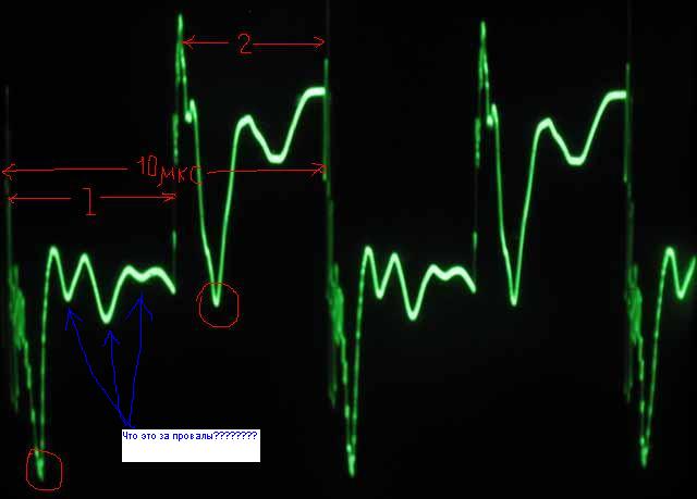

    Вот тут еще одна осциллограмма
    Это на 3й осцилограмме? Нормальный там спад, звон только охеренный. Да ещё провал по окончании импульса, это говорит о медленных диодах выпрямителя. Кстати, частоту следует выбирать не более 40кГц, иначе хреново работать будет (что и видим ) Про снабер: Анод диода к стоку полевика, параллельно соединённые кондёр и резистор одним концом к катоду диода, другим к +12В. Номиналы сказать не смогу, т.к. имел дело только с сетевыми. Диод КД257 или аналог.

    Нет не на 3, а на 2-й. А RCD-то зачем нужен? В схеме есть дополнительная обмотка. Ее хватает. Вот пила на 3 действительно не совсем обычная. Выброс вверх - это заряд емкостей. Дальше нарастание тока через индуктивность рассеяния. И потом уже намагничивание. Вот между ними мне кажется какой-то паразитный переходной процесс.
    P.S. В обратноходе возможна ситуация, когда сердечник не до конца размагничивается (непрерывный режим). В прямоходе это ведет к насыщению.
    Почему когда подключаю нагрузку через дроссель и диоды такие колебания? (синим выделено)
    если напрямую нагрузку к обмотке то нет?
    Это ток в цепи истока
    Это не страшно. Может быть просто наводки на осциллограф. Неправильнее выглядит второй промежуток.
    iserg,
    неправильно выглядит именно промежуток -разрядки?
    а в этом варианте
    iserg,
    а в этом варианте
    Нет. Промежуток прямого хода. Это явно второй. В этом варианте очень похоже на насыщение сердечника. Ток растет явно не линейно.
    Donetsk, нельзя подключать нагрузку прямо к вторичке, она не даст размагничиваться трансформатору и он насытится, что и видим на фиг.1.
    Возможные причины грязи и звона на фиг.3:
    - кривой монтаж, в цепи +12В обязательно должна быть хорошая ёмкость со средней точки трансформатора на общий, на ноге 8 UC3845 нужна керамика;
    - слишком много витков или слишком большая частота;
    - в такой схеме, да ещё на такой частоте "диоды" хер208 идут на своё название, поставьте туда чё-нить из серии MUR, например MUR160, и выпрямляющий лучше пару последовательно, а замыкающий можно один.

    1.Хорошо нагрузку прицепил через диоды, дроссель как полaгается (ETD29 N67 G=1mm 420 витков 21милиГенри 21000микрогенри)
    2.Монтаж в норме, рядом стоит 4700х16в низкоимпедансный электролит зашунтированный керамикой) микросхема тоже зашунтирова керамикой.
    3.Ну частота действительно великовата 90кГц. Ну так вэтом и весь смысл......кажется....
    Транс Epcos N87 R36,0*23,0*15,0 первичка 9 витков.
    4.диод выпремляющий поставил HFA06TB120 1200вольт думаю одного достаточно??????
