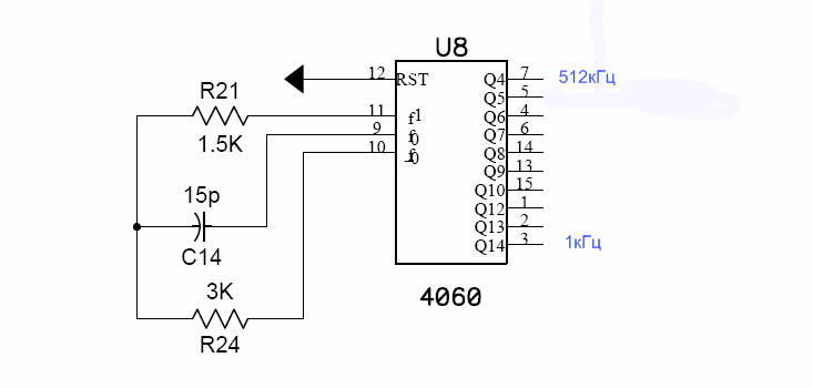

Самое простое - мультивибратор на КМОП и делитель пополам. 74HC04+74HC74. Выход можно отбуферить связкой из 6 инверторов (74AC04)
Совсем просто, только буфер на выходе обязателен, остальные корпуса инвертором.
http://www.chipinfo.ru/literature/ra...01/p44_45.html
На выходах будут поделённые частоты, поэтому скважность всегда правильная.
Пааждите, но ведь оно будет давать от 0 в +, а как же исследовать нижнюю полуволну? Т.е. надо сдвигать или еще как то мастерить. Или я чего не понимаю?
Сергей.
Алексей, а реально на более низких частотах 4060 заводится? 512к как то и не надо.
И спасибо, безусловно!
Сергей.
А почему бы не сделать генератор на базе триггера Шмидта?
Получится сразу без нулевой гармоники (DC).

GREY, Если у тебя есть генератор синуса, можно просто к нему приделать логический элемент на то же 74AC04 c диодным ограничителем на входе. Выход через конденсатор на переменный резистор - регулятор уровня. Если нужны фронты покруче, поле переменника буфер в виде параллельного усилителя.
