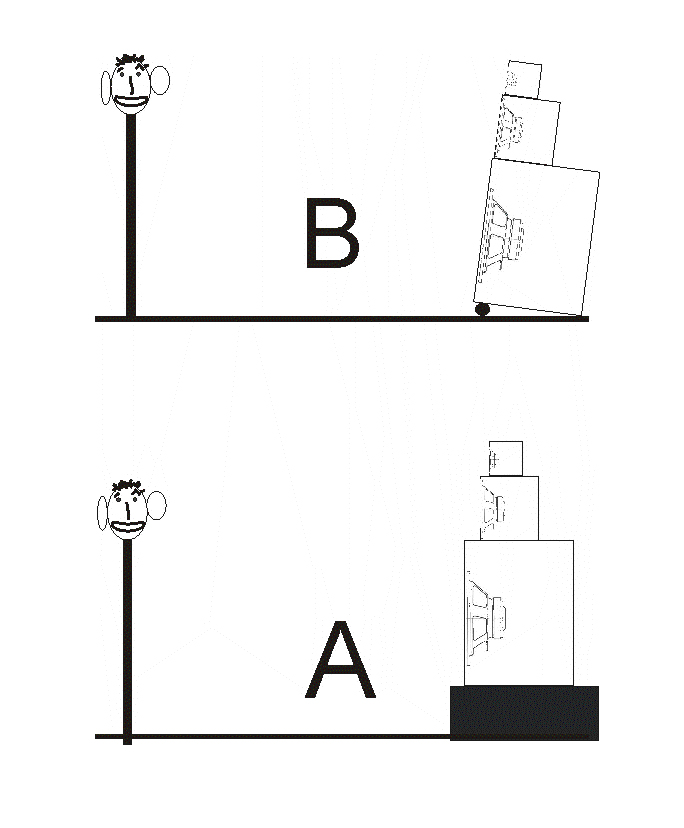

    Исходные данные:
    Голова слушателя на высоте примерно 1 метр от пола...
    Расстояние до колонки примерно 3 метра...
    На рисунке А типовое расположение коробок трехполоски...т.е. плоскости ВЧ и СЧ смещены относительно НЧ.
    На рисунке В все три дина в одной плоскости, но колонка наклонена. Если провести перпендикуляры от пола, то примерно такое же смещение получим между динами...
    То, что это не совсем одно и то же...понятно... Но если отбросить точную науку...а чисто на слух оценивать, то в каком случае звучание может быть выигрышнее?...
    И....второй вопрос - в варианте В...не смотря на наклон колонки.... нужно ли дополнительное смещение плоскостей СЧ и ВЧ относительно НЧ?

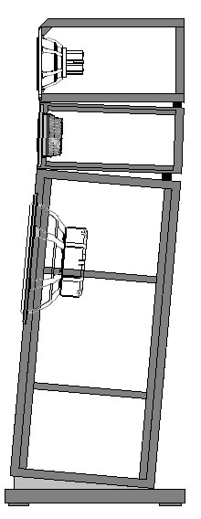

    вот как то так получается правильно
    а вообще прямой вариант лучше наклоненного без смещения сч вч

    Многое ещё зависит от применяемых фильтров. Многие фильтры отклоняют вверх или вниз диаграмму направленности в зоне совместного излучения динамиков.
    Помимо получения правильных расстояний от акустических центров динамиков до точки прослушивания наклоном иногда также исправляют выбросы на осевой АЧХ динамиков.

    crabro,
    Вы реальные размеры учтите, учтите смещение акустических центров с учетом фазового набега фильтров.... Наклонить "симпотишно" НЕ ПОЛУЧИТСЯ, если не применять спец. мер. Будет большой угол. Если укажите типы динамиков и их взаимное положение на лицевой поверхности, этот угол можно посчитать по даташиту
    У ВЧ головки расстояние до АЦ получается 0,5 - 0,8 см, У СЧ-НЧ может доходить до 8 см...угол порядка 10 -15 градусов, без учета фильтров.. И чем ближе головки, тем больше угол.
    Лучше расположить головки НЧ-СЧ-ВЧ сверху вниз (кажется, у KEF так сделано)и сделать колонки небольшого роста. Акустическая ось наклонится, и будет ориентирована на слушателя. А использовать внеосевые характеристики идея неплохая, у многих головок вне оси (в разумных пределах) более ровная характеристика.

    Сдвиг важен при низком (первом) порядке и между пищалкой и средником. При первом порядке (акустическом) его в принципе не компенсируешь.
    В рупоре сдвиг тоже влияет, только за центр излучения надо брать точку у драйвера. Если посмотреть, многие многополосные рупорные системы сделаны со сдвигом.

    Спасибо всем ответившим!
    Этот вариант расположения головок замечательный...читал про подобные конструкции...но мне он не подходит....
