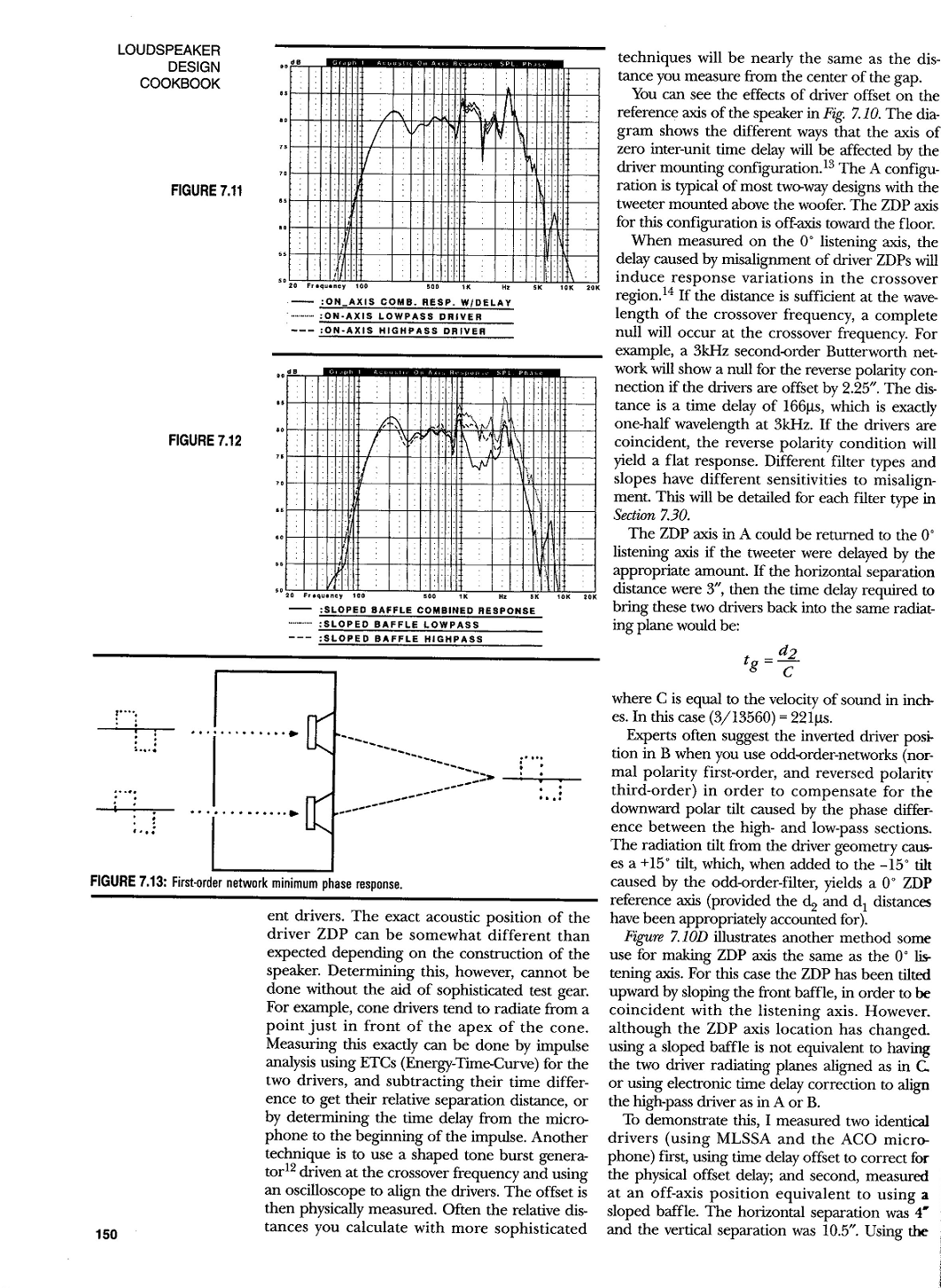

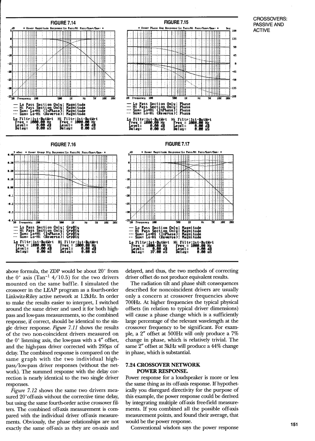

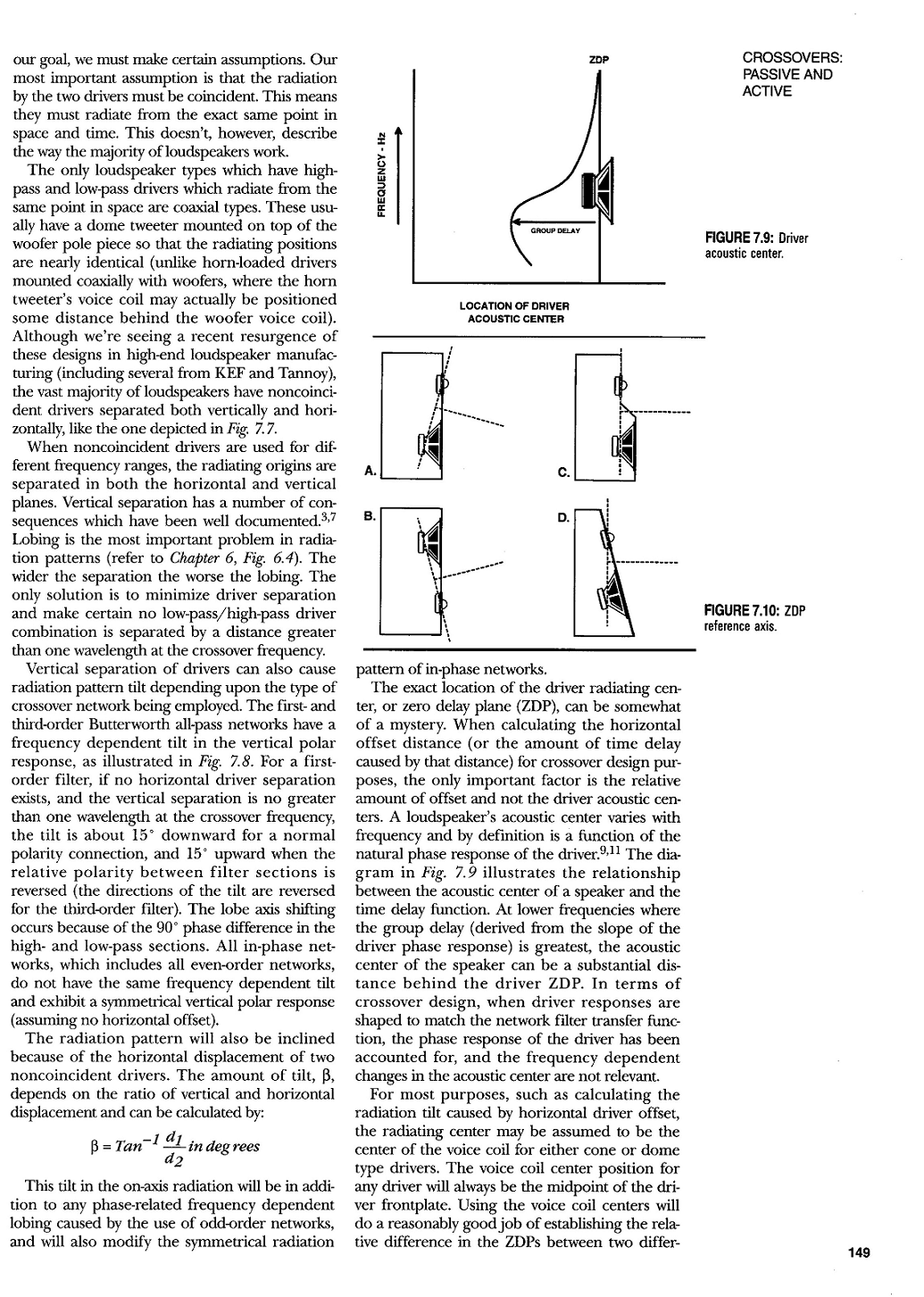

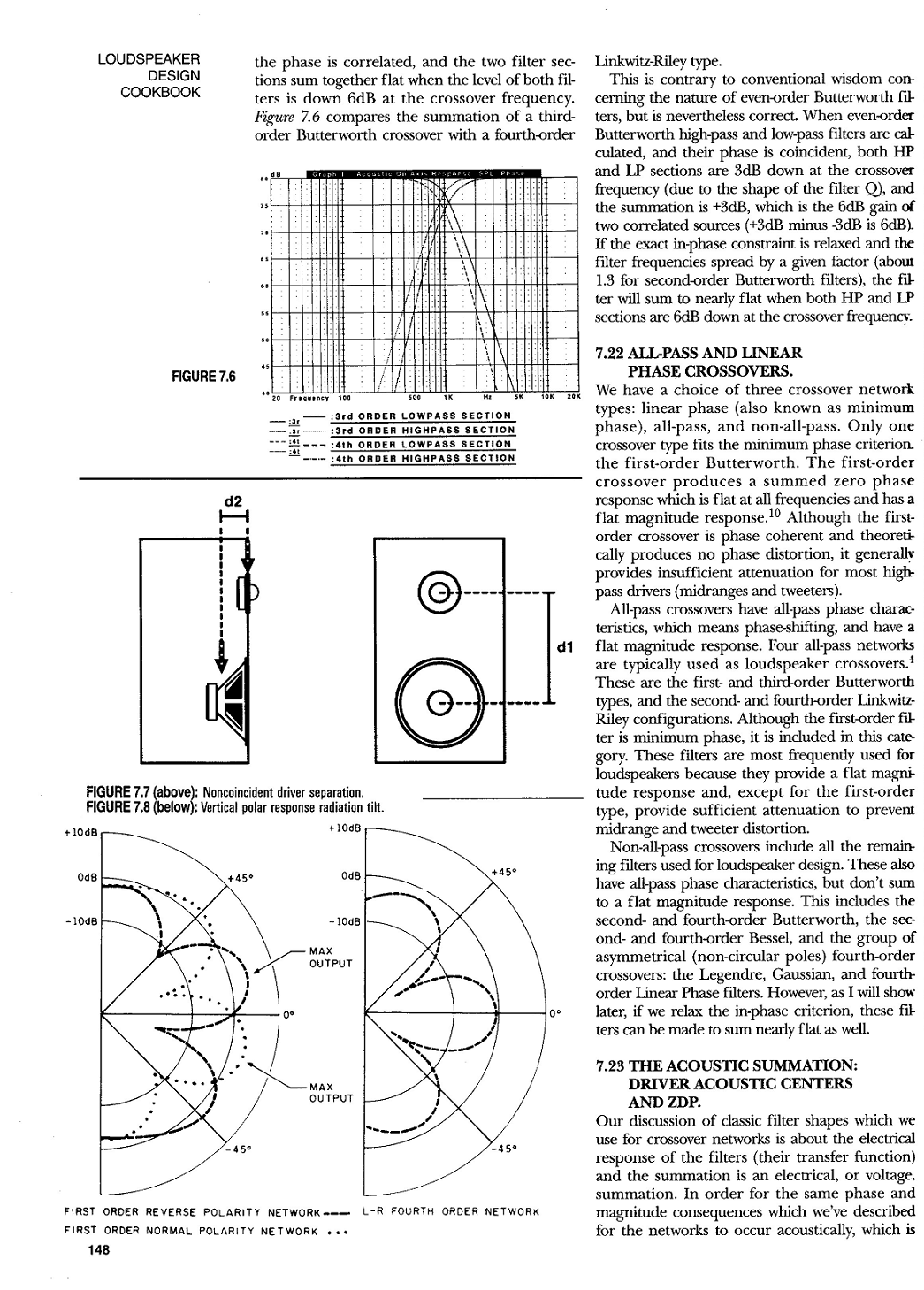

ID:	46147   Нажмите на изображение для увеличения.
ID:	46148   Нажмите на изображение для увеличения.
ID:	46149   Нажмите на изображение для увеличения.

    Нашёл.
    Iliya20, а переводить когда будем? ли?
    Аватар для a_lumnus
    30.08.2008
    921
    По умолчанию Re: Экспериментальное определение акустического центра ГГ.
    Iliya20 , большое спасибо . А то меня в соседней ветке....кхгм... Очень кстати. Жаль, что, как и Василий Иванович, "....языками, Петька, не владею...." (с) А на диске ничего интересного нет -?
    Ну я так... видимо, очень книга дельная... не зря её "библией" называют.
