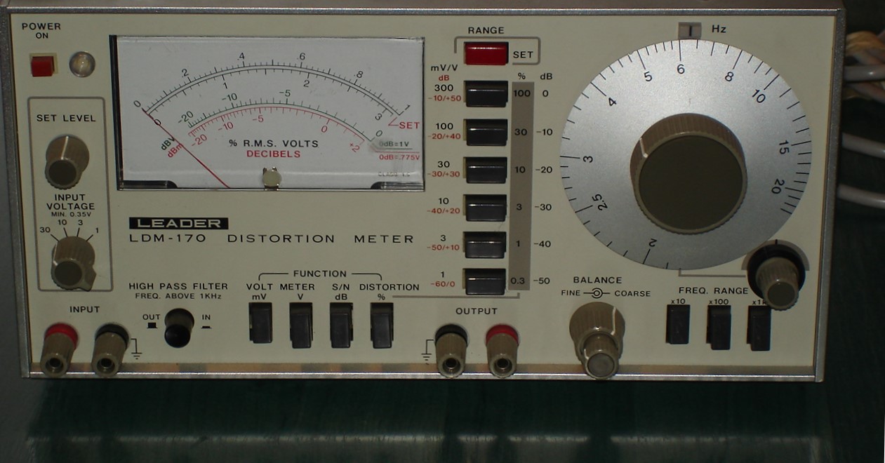

    Искажеметр этот совсем малополезен по нынешним дням, и 171-го (на 10дБ поглубже) тоже мало будет.
    Как учебное пособие- годится.
    У всех приборов Leader той эпохи (сходство по дизайну и конструкции) общая проблема- усохшие электролиты, много.

    Попользовать 170 в боевых условиях еще не довелось, но думаю не лишний прибор будет, как настоящий аналог, с учётом того что в основном упражняюсь с лампой, а там lowest distortion - только в рекламе

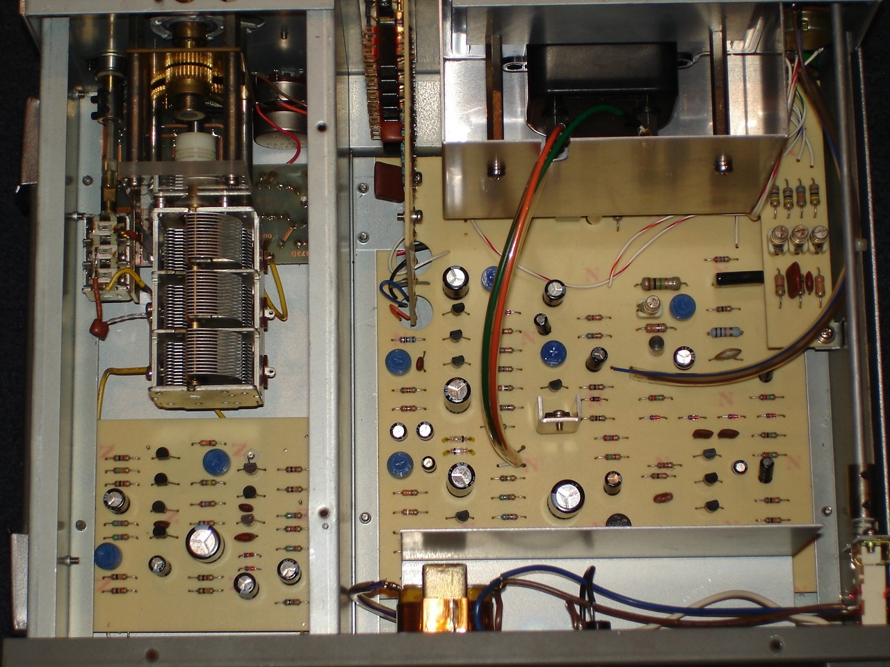

    Устроен кстати он внутри весьма симпатично,фото прилагаю -
    Ну и шильдик Made in Japan... давненько я не встречал,радует

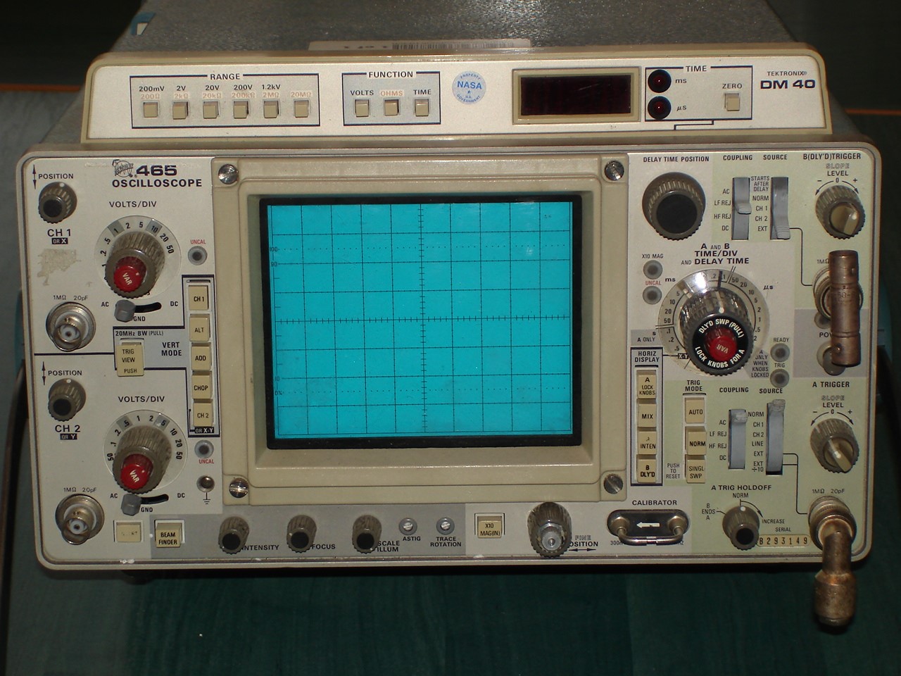

    Тек работает, но с некоторыми странностями. У него в рамках стандарта питания выбирается еще "побольше-поменьше" джамперами - проверил все - но он как-то "икает" - т.е неонка питания мигает раз в 20-30 сек,при этом вентилятор меняет обороты и.... при этом возникает некий запашок
    Подозреваю что электоролиты... также синус. сигнал на экране как бы "поломан", меандр нет, возможно из-за электролитов неправильно работает развертка.
    Мультиметр сверху - всё ОК,входа, режимы скопа все нормально,труба яркая. Думаю никто не ковырялся ибо заклеен одноразовыми стикерами "calibrated. NASA", таких не видел ранее,разваливаются в руках. На лбу мультиметра тоже наклейка NASA.

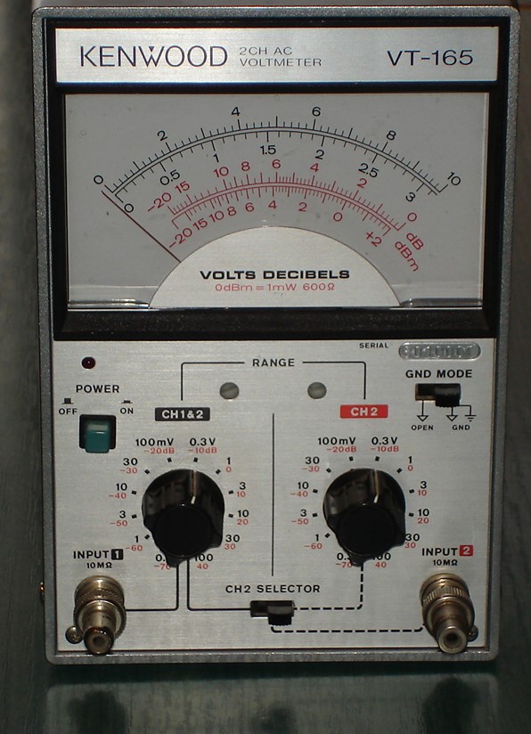

    Kenwood 165 - я уже успел в него влюбиться. Две стрелки....красота.... незнаю чем его проверить(а нужно?) но с компа и генератора все сигналы указывает правильно во всех пределах,если не сказать точно согласно софтовому VU meter и абсолютно идентично в обоих каналах.
    Вход 10Мом выходы сзади.

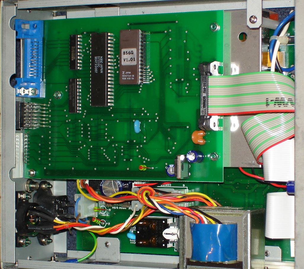

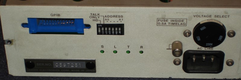

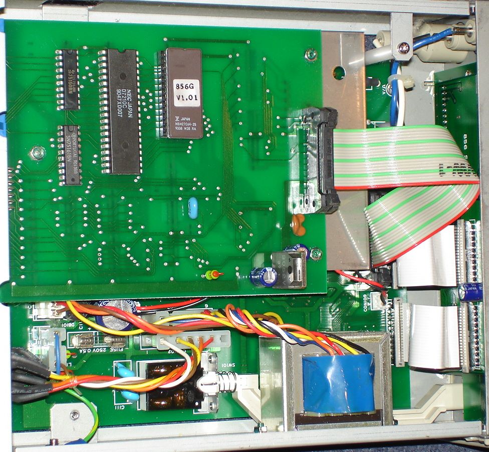

    Вот мультиметр 865 отказался подниматься
    Дислей работает,в смысле просто светися... но никаких признаков инициализации.При нажатии кнопок издает случайные Пык-пык,более никаких реакций. Внутри - идеал, пример приборостроения. Шлейфы подергал.... то-сё... визуально придратся не к чему, хоть фотографируйся на фоне внутренностей.
    Единственно кто-то выкусил разьем GPIB,надеюсь не при включенном питании
    Ремонтом мультиметров не доводилось еще.... мыслей ноль поэтому,если можете посоветовать буду признателен.

    По умолчанию Re: Использование - Tektronix 465, Leader 170, 865, Kenwood 165?
    Да ну, правда, что ли? Вы вправду думаете, что этот генератор устроен как радиоприёмник Альпинист?
    Да, по фото довольно-таки похоже
    А у через меня сколько осциллографов 20-к прошло от Лидера, всегда думал, что они вечные. И калибратор у меня есть осциллографический Лидер, и никто там до сих пор не высох.
    Значит повезло. Или не было тщательной поверки.
    У меня 3 разных прибора от Leader, в одном (LFM-39) пришлось поменять почти все литы. В других поменьше, но тоже что-то менял.
    Прибор надо делать. В источнике питания ёмкости, это лечится. Не пытайтесь искать оригинальные, меняйте на современные, мацушиту, например, и всё.
    Если Тек некому будет сделать в Киеве, то я рядом и у меня на него всё есть, вплоть до ручек управления. Можете рассчитывать.
    Две стрелки - очень удобный для Вас должен быть девайс. Проверить его просто, свяжитесь с кем-нибудь в городе у кого есть заведомо исправный цифровик, включите впараллель и сравните. Источник - любой генератор синуса. Вполне достаточная точность, если сравнивать с Fluke45, например.

    Фото внутренностей можно посмотреть?

    решил оставить, приятный девайс,хотя и Альпинист но железная часть исполнена... и КПЕ внутри,шестерни,сложный механизм,елки - вызывает уважение. Вот странно - девайсу сто лет, платы не луженные.и не покрыты ничем.... елки выглядят как тока сделанные,никакого оксиления, непонял...
    Да,девайс сказка. Две стрелы.... цифровик вообщем есть где ткунть,проверю. Но судя по компу - т.е его вольтажному и Дб индиктору в виде столба на RME карте (что есть гуд) - на синусе вольтметр после калибровки и прогрева стал точно на то что показывал тот столб,на обоих стрелах, без вариантов. Кстати - на меандре и треугольнике - то же самое,просто несколько другие цифры - НО такие же что показывал столб.
    Немного не понял этого свитча - Ground - Open .... показания меняются, оставил на земле.
    вот - хотя нижнюю плату не видно,накрыта верхней, с мимнимумом компонентов,сидит на болтах в цапоне,типа жалко срывать,но если может помочь чего диагностировать,не вопрос,сорву.
    как его поднять-то?

    Незнаю, на фотах ничего не видно, кроме изуродованного интерфейса.

    Если схемы на цифровик нет, то тоскливо. Надо хотя бы разобраться что за процессор и какая примерно конфигурация.
    Если проц не грузится, причин может быть дохрена - сдох напрочь (смотреть клок на шине), не адресуется программная память, генерится сброс или сдох вотчдог и т.п.
    Тут очень желательно схему иметь или частично сколоть-прикинуть (какие чипы памяти, ввод-вывод, т.п.)
    Это уже задачка не для форума а для лаборатории.
