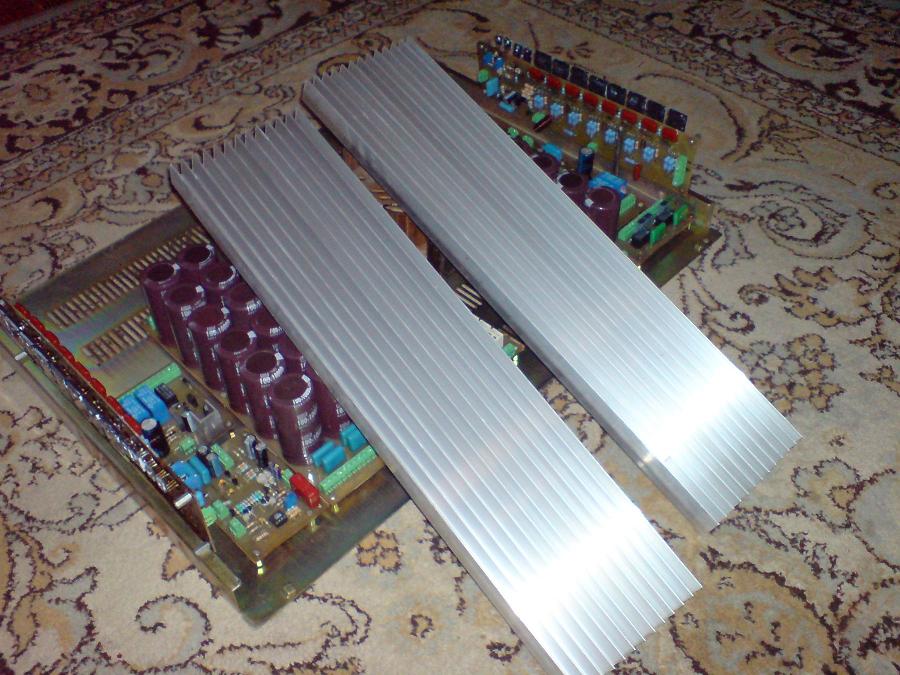

    У меня подобные профили 500*122. Качество действительно неважное, чем длинее ребра (есть длиной около 35мм) тем больше кривизна плоскости, пришлось брать длиной 25мм - тоже кривые но не на столько.

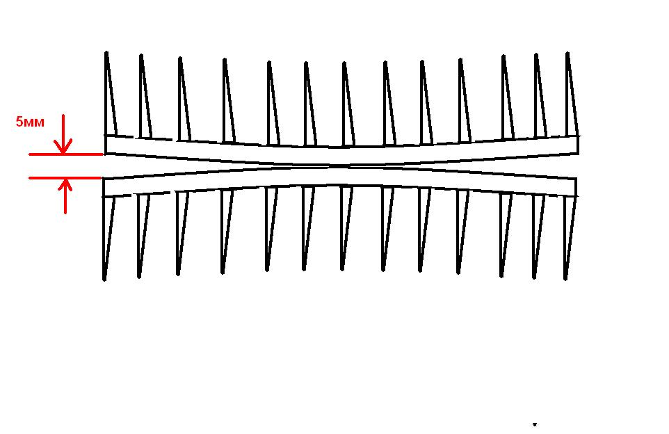

    И за что тогда бабки платить, за кривые станки Fischer и т.д.??? Когда это 0,5мм - это еще простительно, но когда зазор прижатых друг к другу профилей составляет 5мм при их ширине 120мм - это уже годится только для установки в закрытый корпус, что б не видел никто.

    Сначала было уплачено, потом выяснилась кривизна. При ширине 150 мм зазор прижатых друг к другу профилей порядка 1 мм. Кривизна обратна, показанной на Вашем рисунке.
    Интересно как прижмутся транзисторы через керамические прокладки...

    Вообще, увод экструдированного профиля большой толщины - нормальное явление. С ним борются, но полностью победить не удается. Положено такие односторонние профили пропускать через фрзерный или шлифовальный станок для получения базовой плоскости. Новый Алросовский профиль БК231 (ширина 200 мм) имел неплоскостность до 2мм.

    Костя Мусатов, а как керамические прокладки себя чувствуют при такой кривизне профилей?

    Константин сказал же -
    А так,накроются.

    Непредсказуемо. Может и ничего не поизойдет, а могут и лопнуть, хотя при напряжениях до киловольта это ни на что не повлияет. Проблема больше в том, что нет хорошего прилигания и термопаста заполняет уже не трещинки, а щель и тепловое сопроивление оказывается значительно выше.
