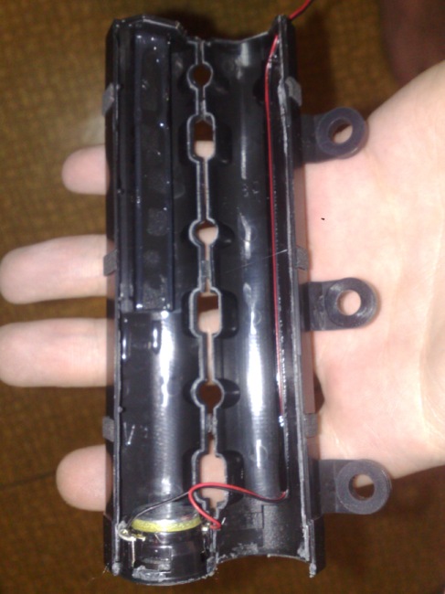

    купил ноут со встроеным сабом. нормально звучит на громкости не более 30-40%, громче начинает пукать. Вот думаю сделать бокс пожеще, добавить сопротивление на динамик и подвес сделать более жестким, что думаете, кто сталкивался?

    он в виде вытянутой тубы, d-30мм и длиной 30см, возможно есть дополнительный объем в нижней части бука. Сзади есть жалкое подобие фазоинвертора. Саб сабран из двух половинок корпусов, причем монолитом с основным корпусом. Туба более-менее жесткая, а вот запас мощности динамика совсем слабенькая, не выдерживают даже 30-40% громкости усилителя. вот и хочу добавить жесткости подвесу.
    Цель всего задуманого, не сделать звук хорошим, а сделать его возможным к прослушиванию.

    18,469
    По умолчанию Re: доработка саба в ноуте Acer 6930G
    а где уверенность в том, что это динамик не выдерживает ? - может искажения всё же возникают в усилителе.
    есть кстати способ проверить динамик на вшивость - включи музыку на грани искажений низких частот и попробуй заткнуть тот фазоинвертор, если искажает именно динамик, то при заткнутом ФИ искажений станет больше, если особо ничего не измениться виной усилитель.

    mAxSpace, проверено, 100% хрипит динамик
    18,469
    может лучше не суваться в ювелирную конструкцию, а просто убавить уровень "саба" ? - в настройках карты есть такая ручка ?

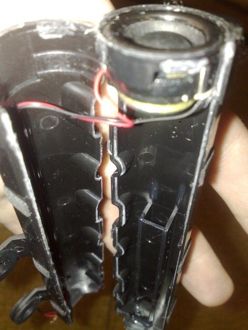

    Уважаемые, оказались правы, в динамике дури хватает. Я и не думал что корпус может так пукать... Есть смысл делать что-то с корпусом?

    Yurec pipec, перед тем как думать что делать с корпусом, неплохо было бы убедиться, что дело именно в нем. К усилку бука подключал какую нибудь колонку (что нибудь типа S-30 с головой хватит чтобы понять), слушал, сравнивал с этим сабвуфером на одинаковой настройке громкости? Точно не усилок искажает?

    усилок для саба собран на max9736b, играет не искажая..
    Вибродемфировать его, есть материалы для авто, есть вариант стеклоткань на силиконовый герметик.
