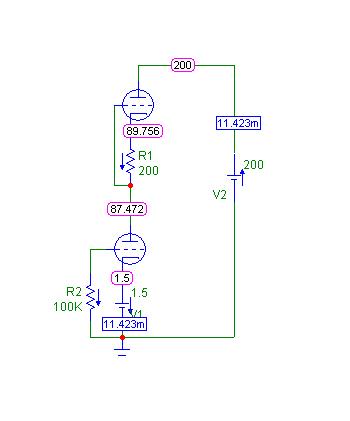

    Покритикуйте пожалуйста вот такую схему..

    Если хочется именно такой схемы, то смотри.
    1. Берем смещение 1.5В - маленькая дисковая батарейка и ставим в сетку, катод на землю.
    2. По ВАХ находим к ней режим 90В 12мА. Получаем полное питание не 270, а 180В. Резистор в катоде верхней половики получится 1.5В/0,012А=125 Ом. Вот выкинули катодный конденсатор, а выходной конденсатр уже можно брать на 200В, а конденсаторы питания на 250В.

    оригинально, а что готовых сетевых нельзя было найти чтоб невозится с перемеоткой-разборокй вернее? в чём идея перемотки нудной и жуткой?
    Добавлено через 27 минут
    1. меньше шумов?

    А не маловато демпфирование? Я бы лучше взял 6н6п. Имхо.

    При нагрузке 250 Ом может и ничего будет.

    По умолчанию Re: Ламповый усилитель для наушников PhonAmp
    Константин - ламерский вопрос от старого деда. Что то с направлением тока с ходу не соображу. Минус в сетку. Если аккумулятор поставить, то будет он подпитываться сеточным током или только разряжаться?
    Эта схема работает без сеточных токов, так что не будет ни подпитки ни разряда

    Меньше влияния на звук.
    вот по дилетански как то скепчтически отношусь к батарейкам..и сколько реально протянет батарейка в любительских условиях дома? и как узнать когда она "того"?
    Если упустить момент, то сгорит лампа. Лучше менять раз в год для профилактики. Или нужно ставить автоматику для контроля тока через лампы.
    оооо..может ну его нафиг связыватся с батарейкой?
    Если не нравится батарейка, можно аккумулятор 1а\час в катод, тогда он
    одновременно будет и подзаряжаться.
    Если обеспечить защиту от пыли, то держит она по многу лет. А ткнуть вольтметр через год и убедиться, что 1.5В сохранилось не так уж и сложно. У меня в фтоаппарате батарейка на экспонометр живет уже с 89 года, при этом фотоаппаратом пользуюсь. Просто не ставь солевые, а бери часовые, они расчитаны на малое потребление и долгую жизнь.

    А то что Алвилс предложил с акумом?
    кстатит, а моглиб хоть как то по черновому нарисовать эту схемку с батарейкой/акумом и вольтажом тем чо вы описали? ну если не влом
    Микрокап в помощь

    У меня есть некоторые соображения по поводу не использования аккумулятора в катоде. Достаточно большой сигнальный ток и высокая химическая индуктивность аккумулятора создают условия появления окраски. Практически невозможно использовать с достаточно большими токами, а тут OTL с током выше 10мА, аккумулятор может потечь весьма быстро. Катодный аккумулятор лучше использовать с токами катода порядка 1-3 мА.
    Для 32 омных ушей нужно начальный ток каскада порядка 30-50мА, иначе будут заметные искажения. Получается надо или брать 6С19П или использовать трансформатор (что предпочтительнее) или делать гибридник.
