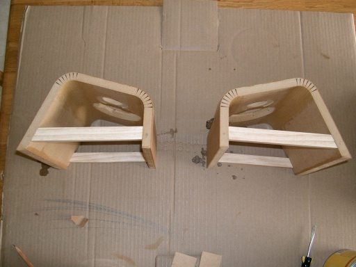

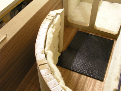

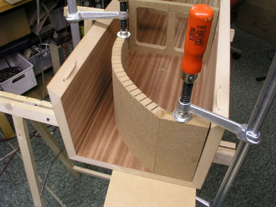

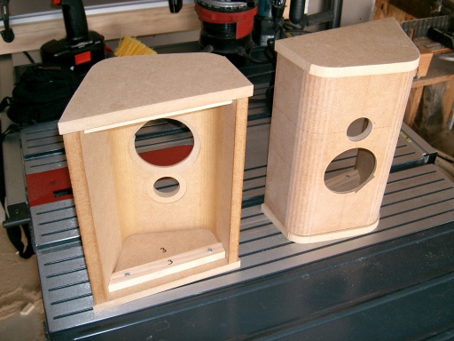

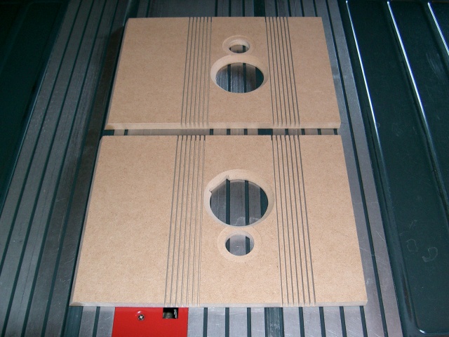

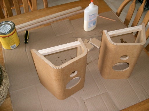

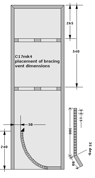

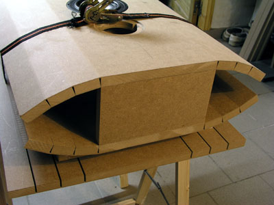

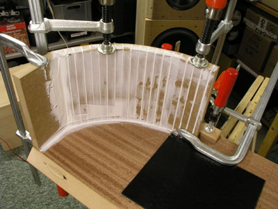

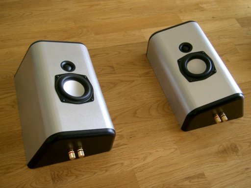

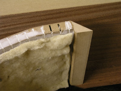

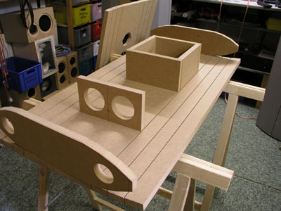

    собственно заметил как на в некоторых конструкциях используется данная технология интересуюсь естественно вопросом..
    а насколько возможно сделать большую часть напольного корпуса одним листом
    атачу фотки для разъяснения данной технологии
    добавить данный способ внутренними профилями которые будут точнее задавать форму, а все пустоты заполнить смесью пва\опилки мелкие мдф

    Вполне возможно, с мдф - совсем просто, гнуть весьма сильно можно, с деревом - аккуратней надо, сгибать только вдоль волокон, клееные панели в пролете совсем...
    Пример - Poor Man*s Strad (PMS) (сам такой наверно соберу)

    По умолчанию Re: Изготовление корпусов из МДФ методом фрезеровки угловых поверхностей.
    технологию можно чуть улучшить, если использовать фрезер под конус вместо прямого
    .....хотя наверно уже углы сгибов проглядываться будут

    http://www.troelsgravesen.dk/PMS_fil...e%20copy_1.jpg
    хозяин барин конечно, но в кроссовере катушки неправильно лежат - зато красиво
    ИМХО, смысл применять эту технологию есть только когда нужны именно кривые поверхности. В акустических или эстетических целях.
    А так - применять ВМЕСТО обычного углового соединения... - конструкционно - "оверкилл"...
    И дороже и сборка геморнее...
    И углы проступают...
    Кстати, ИМХО угловой фрезой имеет смысл если нужен большой гладкий радиус - чётко рассчитать с каким углом брать фрезу - так чтобы при заворачивании поверхности полосок сомкнулись - после проклейки будет практически монолит, по которому уже не страшно пройтись снаружи шлифовалками - вывести ровную гладкую поверхность.
    rexen, если найти конусную фрезу с нужным углом..
    и делать так углы имхо это даст огромное преимушество и влане сборки. тк фактически можно свернуть все углы с одного листа
