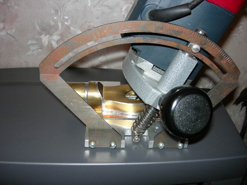

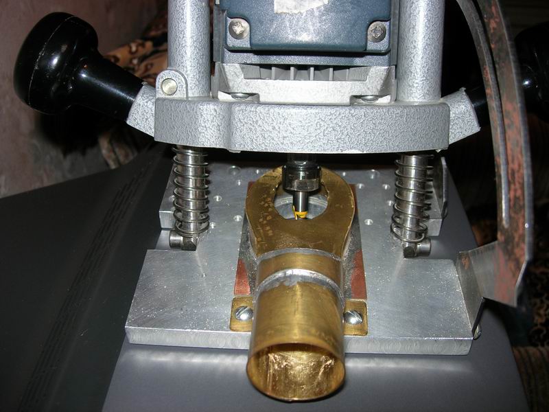

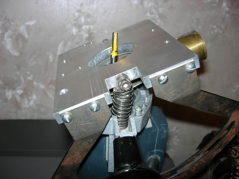

    Для аналогичной задачи я сделал новую подошву к фрезеру с возможность наклона на +-45градусов. (Нужны фрезерные работы по металлу). Получилось удачно, точность реза высокая. В понедельник могу выложить фотографию.

    Вот фото новой подошвы. Произвольный угол с высокой точностью "бэз шума и пыли". Я ее сейчас использую и для прямых резов, что бы не переставлять.
    Выглядит солидно... Но я так понял, что без разборки какого-то геодезического инструмента не обошлось ?
    10.02.2005
    Королев
    3,010
    По умолчанию Re: Неперпендикулярное торцевание
    Вы про линейку? Нет, я вырезал ее на лазерном раскрое, есть доступ на работе. Но можно и в рукопашную сделать.
