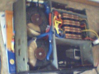

    вариант конечно отличный и я его рассматривал но проблема в одном: в корпусе катастрофически не хватает места
    могу ради интереса сфоткать и показать в нем основное место занимают торы и кондеры(12 эпкосов по 10000*63 не так уж и мало места) так что впихнуть туда еще один тор будет не так уж и легко
    Можешь, так сфоткай. Будет интересно глянуть (на 12 эпкосов по 10000*63)

    По умолчанию Re: Двухуровневое питание
    вот фотка качество токо подгулявшее но лучше камеры у меня нет.
