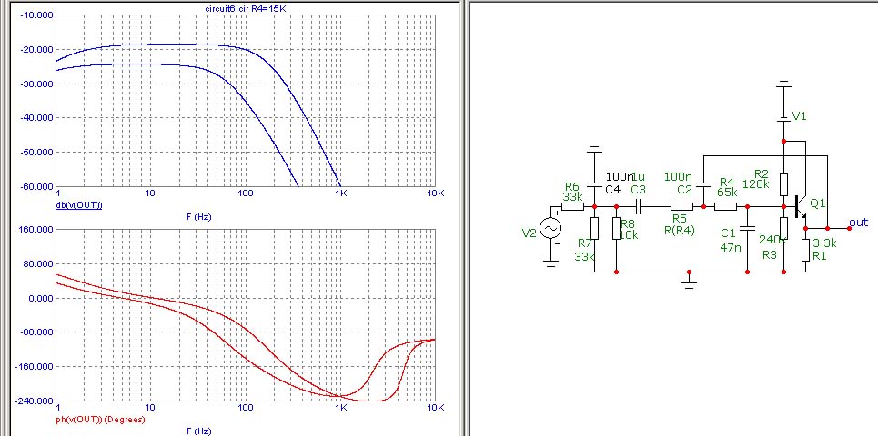

    Собрал такой фильтр, а он пропускает до 35 Гц. Помогите разобраться в чем дело.

    Проверьте номиналы конденсаторов С2,С3,С4.

    Как определил ?
    А регулятор частоты среза что, не действует ?
    18,999

    Посмотрите, Вам это надо ?
    Усиление изменяется на 6 дб при регулировке полосы.

    Как определил ?
    Сначала на слух. Потом вольтметром.
    Действует. Делает ещё меньше.
    может от 35 ?
    От 0 до 35 (в максимальном положении регулятора).
    Проверил - не помогло.

    Возьмите С3=18нф, С4=9.1нф с точностью 1процент.

    Такие ещё не пробовал, но вообще изменение номиналов к результату не приводит.

    ТОГДА проверь правильность включение ОУ

    Все правильно, честное слово.
    Добавлено через 1 минуту
    Результат есть только при массовой замене деталей. Грубо говоря, нужно все поменять чтобы было сколько надо. Причины же должны быть?

    Вольтметром - как именно? По какому уровню 35гц получилось ?

    Так попробуй. Пересчитал фильтр на 50гц и 65 ком(50ком перем+15ком)
    и получил С3=68нф, С4=34нф.
    0.7 от максимального. А вообще получилось максимальное напряжение на 1 Гц, дальше плавный спад до 30-35 и резко вниз.

    Странно весьма,схема и номиналы там правильные, если все спаяно тоже правильно - должно работать.

    Входной фильтр R2,C2 режет с 50гц. Попробуй уменьшить С2 в 2 раза.
    Отключай фазовращатель и настраивай ЭП. Режимы какие у ЭП.
